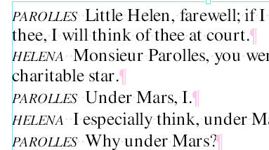

Hier können Sie exakte Werte für den Absatzabstand in Maßeinheiten Ihrer Wahl festzulegen.
Zwischen den Absätzen rechts gibt es keine Abstände.
manual0080-00
Hier wurde der Absatzabstand auf 6 Punkt gesetzt.
