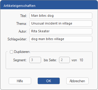

| 7. | Rufen Sie über den Pfeil des Symbols Artikelstrang sein Menü auf und wählen Sie den Eintrag Eigenschaften, um sich die Artikeleigenschaften im Dialogfenster anzeigen zu lassen. |
| Tipp: Sie können dieses Dialogfenster auch durch Doppelklick auf die Artikelbox öffnen. |
| 8. | Die Informationen, die Sie hier eingeben, werden von einigen PDF-Viewern benutzt, um eine Liste von Artikeln in der PDF-Datei anzuzeigen, damit Anwender einen zu lesenden Artikel auswählen können. |
| 10. | Setzen Sie einen Haken bei Duplizieren, um die momentan markierte Artikelbox (diese hat eine Segment-ID innerhalb des Artikelstrangs) auf mehrere Seiten zu kopieren. Dies ist praktisch für Dokumente mit einem einheitlichen Layout, bei dem der Text über einen zusammenhängenden Bereich von Seiten immer an der gleichen Stelle steht. |
