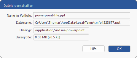

| 3. | Klicken Sie auf das Symbol Eigenschaften der Elemente oben in der Portfolioleiste. |
| 4. | Wenn es sich bei dem Dokument um ein PDF handelt, wird das Dialogfenster Dokumenteigenschaften angezeigt. Wenn es sich nicht um ein PDF handelt, wird ein kleiner Informationsdialog mit grundlegenden Informationen über die Datei angezeigt. |
