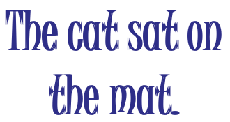

Simulierter Fettdruck
Wenn eine fette Variante für die markierten Zeichen nicht verfügbar ist, simuliert FlexiPDF diese, indem es die Zeichen mit leichtem Versatz mehrfach darstellt (Überdrucken).
Der untenstehende simuliert fette Text ist in der Schrift Juice ITC geschrieben, zu der es keine fette Variante gibt.
Hier ist deutlich zu sehen, dass FlexiPDF den Text überdruckt, um Fettdruck zu simulieren.
Der Schriftname wird auf der Ribbonkarte Start | Gruppe Zeichen nicht auf eine fette Variante verändert, aber die Schaltfläche Fettdruck wird als gedrückt angezeigt. Dies weist auf den simulierten Fettdruck hin.
Simulierter Fettdruck hat nicht dieselbe Qualität wie echter Fettdruck, ist aber eine gute Lösung, wenn es keine fette Variante einer Schrift gibt.

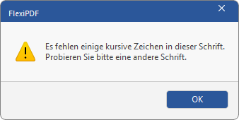

Kursivdruck
FlexiPDF kann Kursivdruck nicht auf die gleiche Weise simulieren wie Fettdruck. Wenn eine kursive Variante für die markierten Zeichen nicht verfügbar ist, gibt FlexiPDF folgende Warnung aus:
