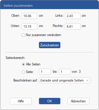

Wichtig: Wenn Sie mit Größe und Position des aufgezogenen Rechtecks zufrieden sind, müssen Sie die Eingabetaste auf Ihrer Tastatur drücken. Daraufhin öffnet sich das folgende Dialogfenster, mit dem Sie den Zuschnitt abschließen können.
Alternativ können Sie das Dialogfenster mit einem Doppelklick auf das aufgezogene Rechteck öffnen.
dialog_cropping_pages
3.Geben Sie im unteren Teil des Dialogfensters an, welche Seiten Sie zuschneiden möchten.
Im oberen Teil wird Ihnen die Position des zugeschnittenen Bereich angezeigt, hier sollten Sie im Dialogfenster nichts ändern.
4.Klicken Sie auf OK, um den Zuschnitt durchzuführen.
