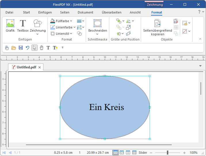

Sie können markierte Objekte verzerren, indem Sie mit der Maus an den Greifern an den Seiten und Ecken der Objekte ziehen.
Alternativ verwenden Sie die Befehle Skalieren (öffnet das Dialogfenster Skalieren) oder Transformieren (öffnet das Dialogfenster Transformationen), die sich auf der Ribbonkarte Format | Gruppe Größe und Position befinden.
FreePDF: Die Funktionen Skalieren und Transformieren sind in FreePDF nicht enthalten.

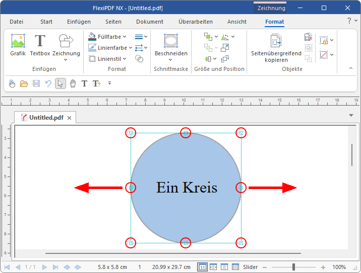

| 1. | Wählen Sie ein oder mehrere Objekte, die Sie verzerren möchten, mit dem Objektwerkzeug aus. |
| 2. | Ziehen Sie an einem der acht Greifer, um die Objekte zu strecken (bzw. zu stauchen). |
| 3. | Die markierten Objekte werden in dem Maße gestreckt, wie weit Sie das Rechteck aufziehen. |
| Beachten Sie, dass die Streckung den Text nicht mitskaliert. Wenn Sie diesen ebenfalls strecken möchten, müssen Sie das Dialogfenster Skalieren oder Transformation aufrufen. |
| 4. | Um das Verhältnis von Höhe und Breite beim Strecken beizubehalten, halten Sie die Umschalt-Taste gedrückt, während Sie die Objekte strecken. Im obigen Fall würde das in einem größeren Kreis und nicht in einem großen Oval resultieren. |
