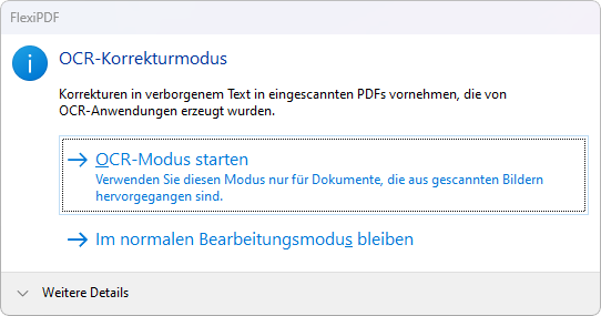

2.Rufen Sie den Ribbonbefehl Seiten | Gruppe Texterkennung (OCR) | OCR-Korrekturen dropdown_arrow | Starten auf.
Weil der OCR-Modus ein Dokument substantiell verändern kann, müssen Sie Ihre Auswahl bestätigen.
Wichtig: Vergewissern Sie sich stets, dass Sie eine Sicherungskopie des PDFs besitzen, bevor Sie diesen Modus starten.
dialog - ocr corrections
3.Wählen Sie OCR-Modus starten, um zu beginnen.
