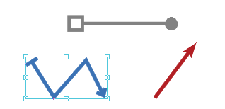

FreePDF kann an den Start- und Endpunkten von Linien und Polygonen verschiedene Arten von Pfeilspitzen anbringen.
manual0054-012
1.Verwenden Sie das Linienwerkzeug icon_drawing_line oder das Polygon-Werkzeug icon_drawing_polygon auf der Ribbonkarte Einfügen | Gruppe Zeichnungen, um ein neues Objekt zu zeichnen oder markieren Sie ein bereits vorhandenes Zeichnungsobjekt.
2.Rufen Sie den Ribbonbefehl Format | Gruppe Format | Linienenden icon_line_endings auf.
3.Es erscheint ein Menü. Wählen Sie hier für Startpunkt oder Endpunkt aus der jeweiligen Auswahlliste den gewünschten Pfeiltyp, indem Sie darauf klicken.
Hinweis: Die Auswahllisten für Startpunkt und Endpunkt zeigen Ihnen in dunklerem grau den aktuell angewendeten Pfeiltyp für die markierten Objekte an.
Anmerkungen
▪Linien und ihre Pfeilspitzen teilen sich stets dieselbe Farbe.
▪Die Größe von Pfeilspitzen richtet sich proportional nach der Linienstärke.
