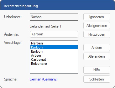

Mit dem Befehl Überarbeiten | Gruppe Text | Rechtschreibprüfung icon_spellcheck oder durch Drücken der Taste F7 erscheint das Dialogfenster Rechtschreibprüfung. Jedes unbekannte Wort wird nicht nur im Dialogfenster angezeigt, sondern auch auf der Seite hervorgehoben.
dialog - spelling
▪Klicken Sie auf Ändern, um das unbekannte Wort mit dem ausgewählten Vorschlag zu korrigieren (oder mit einem Doppelklick auf den Vorschlag). Sie können die korrekte Schreibweise auch in das Feld Ändern in selber eingeben, wenn es keinen geeigneten Vorschlag gibt.
Mit Alle ändern werden alle weiteren Vorkommen dieses Wortes so korrigiert.
▪Wählen Sie Hinzufügen, um das unbekannte Wort in das Benutzerwörterbuch aufzunehmen. Es wird fortan an als richtig geschriebenes Wort erkannt.
▪Mit Ignorieren überspringen Sie diesen Rechtschreibfehler, er wird nicht korrigiert.
Mit Alle ignorieren werden alle weiteren Vorkommen dieses Wortes ignoriert.
Es ist wichtig, dass die eingestellte Sprache mit der Sprache des Dokuments übereinstimmt. Wenn die für die Rechtschreibprüfung verwendete Sprache nicht zur Sprache des Dokuments passt, klicken Sie auf den Hyperlink Sprache, um die korrekte Sprache auszuwählen.
