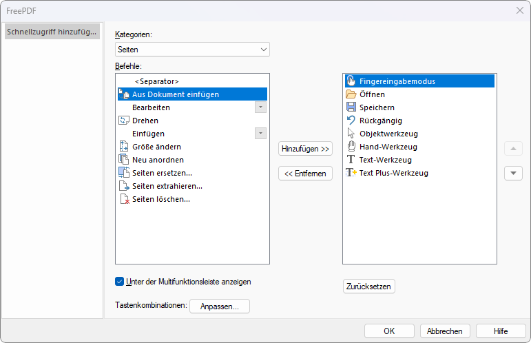

Befehle zur Schnellzugriffsleiste hinzufügen/entfernen
Sie können nicht nur die Standardbefehle für die Schnellzugriffsleiste anpassen, sondern auch aus allen weiteren in FreePDF verfügbaren Befehlen auswählen. Diese lassen sich zur Schnellzugriffsleiste hinzufügen oder auch wieder entfernen. Gehen Sie dazu folgendermaßen vor:
1.Klicken Sie auf den schwarzen Pfeil rechts von der Schnellzugriffsleiste.
2.Wählen Sie aus dem erscheinenden Menü den Eintrag Weitere Befehle.
3.Es öffnet sich ein Dialogfenster, in dem Sie die Befehle für die Schnellzugriffsleiste anpassen können.
dialog_quick_access_toolbar_free
4.Wählen Sie in der aufklappbaren Liste links oben zunächst die Ribbonkarte, auf der sich der Befehl befindet. In der Liste darunter werden alle Befehle der gewählten Ribbonkarte angezeigt.
5.Markieren Sie in der linken Liste den gewünschten Befehl und klicken Sie auf die Schaltfläche Hinzufügen (oder doppelklicken Sie auf den Befehl). Daraufhin wird der Befehl in die rechte Liste verschoben, dort befinden sich die bereits vorhandenen Befehle der Schnellzugriffsleiste.
Mit der Schaltfläche Entfernen können Sie wiederum einen Befehl aus der Schnellzugriffsleiste entfernen, nachdem Sie ihn in der rechten Liste markiert haben.
6.Verwenden Sie die Schaltflächen arrow_button_up und arrow_button_down , wenn Sie die Position des Befehls innerhalb der Schnellzugriffsleiste verschieben möchten. Mit <Separator> aus der linken Liste können Sie eine Trennlinie zwischen Befehlen einfügen, um die Befehle der Schnellzugriffsleiste übersichtlicher zu gruppieren.
7.Klicken Sie abschließend auf OK.
