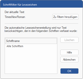

Um zu vermeiden, dass beim automatischen Erzeugen von Lesezeichen unerwünschte Einträge hinzugefügt werden, können Sie FlexiPDF anweisen, nur Text zu beachten, der in einer bestimmten Schrift formatiert ist.

3.Klicken Sie auf Schriftfilter icon_bookmarks_add-font-filter oben in der Lesezeichenleiste.
4.Das Dialogfenster Schriftfilter für Lesezeichen erscheint und zeigt eine Liste aller Schriften, die FlexiPDF beim automatischen Erzeugen von Lesezeichen berücksichtigen wird. Schriften, die nicht aufgeführt sind, ignoriert FlexiPDF.
5.Die Schrift des aktuell markierten Texts ist oben im Dialogfenster angezeigt.
dialog - bookmarks - filter
6.Klicken Sie auf Zu Filtern hinzufügen, um die Schrift des markierten Textes zur Liste hinzuzufügen. Schriften, die nicht in der Liste enthalten sind, werden bei der automatischen Lesezeichengenerierung ignoriert.
7.Wiederholen Sie die Schritte 2. bis 6. für alle Schriften, die für die Lesezeichengenerierung berücksichtigt werden sollen.
8.Um eine Schrift aus der Liste zu entfernen, wählen Sie diese aus und klicken auf Löschen.
9.Erzeugen Sie die automatischen Lesezeichen mit den soeben erstellten Filtern, wie im Abschnitt Lesezeichen automatisch erstellen beschrieben.
