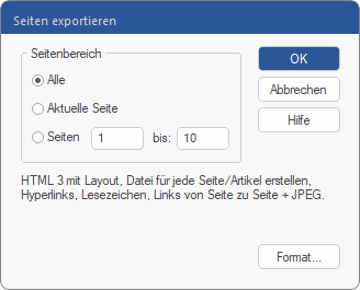

2.Wählen Sie den Befehl Datei | Exportieren | Seiten als, es erscheint das Dialogfenster Seiten exportieren.
dialog - export pages
3.Geben Sie in der Rubrik Seitenbereich an, welche Seiten Sie exportieren möchten.
4.Am unteren Ende des Dialogfensters finden Sie eine Zusammenfassung zum Ausgabeformat und den gewählten Optionen.
5.Klicken Sie auf die Schaltfläche Format, um das Ausgabeformat zu ändern oder um auszuwählen, ob Sie Text, Grafiken oder beides exportieren wollen.
Informationen zu den Einstellungen für das Format finden Sie im Abschnitt Exportoptionen.
