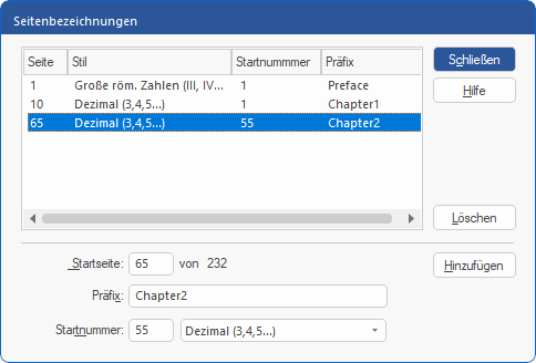

Seitenbezeichnungen erstellen & bearbeiten
1.Rufen Sie den Ribbonbefehl Dokument | Gruppe Extras | Seitenbezeichnungen icon_page_labels auf.
dialog - page labels
2.Das Dialogfenster Seitenbezeichnungen wird geöffnet, dieses ist in zwei Teile unterteilt:
- Der obere Teil zeigt eine Liste der aktuellen Seitenbezeichnungen im Dokument.
- Der untere Teil wird verwendet, um Seitenbezeichnungen zu bearbeiten oder hinzuzufügen.
3.Um eine bestehende Seitenbezeichnung zu bearbeiten, klicken Sie auf den jeweiligen Listeneintrag. Die Details dieser Seitenbezeichnung werden nun im unteren Teil des Dialogfensters angezeigt.
Überspringen Sie diesen Schritt, wenn Sie eine neue Seitenbezeichnung anlegen möchten.
4.Die Startseite ist die erste Seite, auf welche die Seitenbezeichnung angewendet wird.
Seitenbezeichnungen sind so lange gültig, bis die Startseite einer anderen Seitenbezeichnung erreicht wird.
5.Ein optionales Präfix wird zu jeder Seitenbezeichnung hinzugefügt, z.B. Anhang.
6.Die Startnummer ist der Startpunkt für die Nummerierung der Seitenbezeichnung. Bei dieser Nummer handelt es sich immer um eine Dezimalzahl, unabhängig davon welches Nummernformat rechts daneben im nächsten Schritt gewählt wird.
Beispiel:
Um die erste Seite eines Anhangs als A zu bezeichnen, obwohl dieser zum Beispiel auf Seite 200 des PDFs beginnt, stellen Sie folgendes ein: Startseite = 200, Startnummer = 1, Nummerierungsformat = Großbuchstaben
7.Wählen Sie mithilfe der Auswahlliste ein Nummerierungsformat für die bezeichneten Seiten aus.
8.Klicken Sie auf Hinzufügen, um etwaige neue Seitenbezeichnungen in der Liste zu speichern.
Überschneidet sich die Startnummer mit bereits bestehenden Seitenbezeichnungen, werden die alten Details durch die neuen überschrieben. Ansonsten wird eine neue Seitenbezeichnung angelegt.
