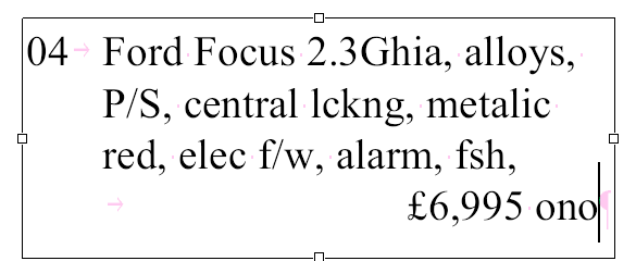

Tabulatorzeichen werden während der Bearbeitung als rosafarbene Pfeile angezeigt.
