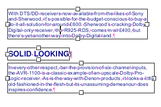

In diesem Beispiel hat FlexiPDF für den Text drei Textboxen angelegt.
Dies wird zum falschen Ergebnis führen, wenn der Text neu umbrochen wird. Daher sollte der Text in einer gemeinsamen Textbox zusammengefasst werden.

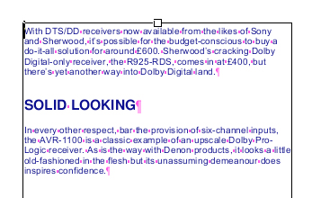

| 5. | Durch die Verbindung wird der Text zu einer einzigen Textbox mit korrektem Textfluss zusammengefasst. |
