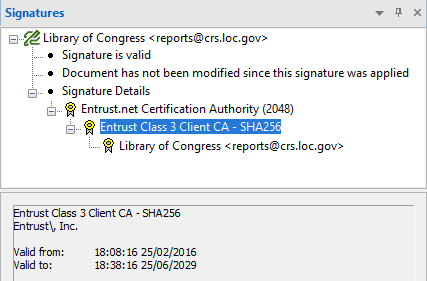

Ein PDF kann mehrere Signaturen haben und jede kann ein eigenes Zertifikat haben. In der abgebildeten Seitenleiste "Signaturen" können Sie die Details und die Gültigkeit jedes Glieds in der Kette anzeigen.

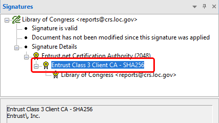

Im oben gezeigten Beispiel sind die unteren drei Einträge im Signaturbaum einzelne Zertifikate:
Wenn eines dieser drei derzeit nicht vertrauenswürdig ist, können Sie auf jedes klicken und die Schaltfläche Hinzufügen drücken. Vergewissern Sie sich, dass die Zertifikate, die Sie hinzufügen, wirklich vertrauenswürdig sind, bevor Sie dies tun.
