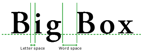

Zeichenabstand und Wortabstand
In PDF-Dokumenten kann daneben auch der Abstand zwischen den Wörtern variiert werden. Diese Technik wird aber seltener verwendet als Zeichenabstände.
Big Box
Zeichen- und Wortabstand anpassen
