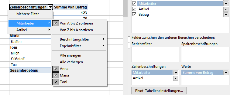

Sind mehrere Felder im Bereich Zeilen-/Spaltenbeschriftungen vorhanden (wie in der obigen Abbildung), können Sie die Sortierung für jedes Feld getrennt vornehmen. Steuern Sie im Menü
mit der Maus das gewünschte Feld an, öffnet sich ein Untermenü mit den Sortierungsoptionen dieses Feldes.

Öffnen Sie im Pivot-Tabellen-Bericht beim Kopftitel Zeilen-/Spaltenbeschriftungen rechts das Menü
. Sofern nur ein Feld im Bereich Zeilen-/Spaltenbeschriftungen vorhanden ist, erhalten Sie direkt die Filterauswahl zum gewählten Feld.
Befinden sich mehrere Felder im Bereich Zeilen-/Spaltenbeschriftungen, lassen sich im Pivot-Tabellen-Bericht für jedes Feld eigene Filter anwenden. Steuern Sie im Menü
des Kopftitels das gewünschte Feld mit der Maus an, öffnet sich ein Untermenü mit der Filterauswahl des Feldes.
▪Sie können aus der Auswahlliste die einzelnen Listenelemente auswählen oder mit den Optionen Alle Anzeigen/Alle verbergen die gesamte Liste der Elemente aus-/abwählen.
Hinweis: Hat die Liste zu viele Einträge, erscheint am Ende der Liste Weiteres. Klicken Sie darauf und Sie gelangen in das Dialogfenster Filter mit der kompletten Liste aller Elemente.
