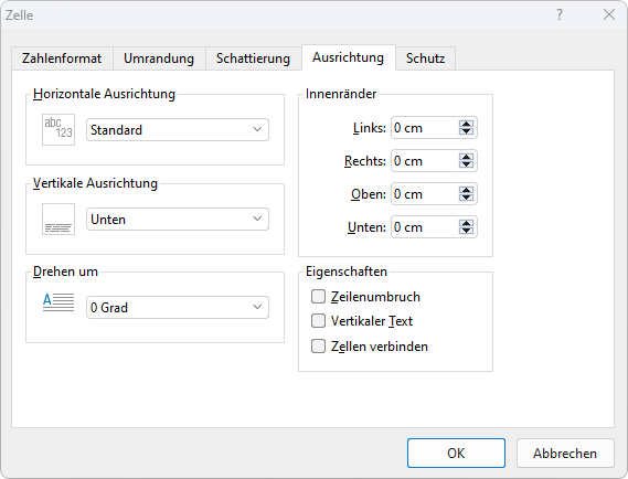

Ausrichten über das Dialogfenster der Befehlsgruppe "Ausrichtung"
Sie öffnen das Dialogfenster auf der Ribbonkarte Start mit dem Gruppenpfeilchengroup_arrow an der rechten unteren Ecke der Befehlsgruppe Ausrichtung. In dem Dialogfenster finden Sie noch zusätzliche Optionen, die nicht direkt über die oben beschriebenen Symbole der Befehlsgruppe Ausrichtung einstellbar sind (z.B. Innenränder).
alignment_dialog
Das Dialogfenster enthält auf der Karteikarte "Ausrichtung" folgende Optionen:
Horizontale Ausrichtung
Bestimmt die horizontale Ausrichtung des Zellinhalts innerhalb der Zellgrenzen:
Standard: Text linksbündig, Zahlen rechtsbündig, Wahrheitswerte und Fehlerwerte zentriert
Links: Zellinhalt am linken Rand der Zelle ausrichten
Zentriert: Zellinhalt horizontal mittig ausrichten
Rechts: Zellinhalt am rechten Rand der Zelle ausrichten
Blocksatz: Zellinhalt gleichmäßig zwischen linkem und rechten Rand verteilen (wirkt sich nur auf Zellen mit mehrzeiligem Inhalt und aktivierter Option Zeilenumbruch aus)
Zentriert über Spalten: Zentriert den Inhalt einer Zelle über mehrere Spalten. Markieren Sie dazu die Zelle sowie beliebige viele benachbarte Zellen rechts davon (diese müssen leer sein!). Wählen Sie dann die Ausrichtung Zentriert über Spalten.
Vertikale Ausrichtung
Bestimmt die vertikale Ausrichtung des Zellinhalts innerhalb der Zellgrenzen:
Unten: Zellinhalt am unteren Rand der Zelle ausrichten
Zentriert: Zellinhalt vertikal mittig ausrichten
Oben: Zellinhalt am oberen Rand der Zelle ausrichten
Vertikaler Blocksatz: Zellinhalt gleichmäßig zwischen oberem und unterem Rand verteilen (wirkt sich nur auf Zellen mit mehrzeiligem Inhalt und aktivierter Option Zeilenumbruch aus)
Drehen um ...
Hier können Sie die komplette Zelle (samt Inhalt) um den gewählten Winkel drehen.
Schreibrichtung
Für Text in arabischer Schrift lässt sich hier die Schreibrichtung der Zelle auf rechts-nach-links ändern. Bei der Standardeinstellung Kontextabhängig stellt PlanMaker die korrekte Schreibrichtung automatisch ein.
Siehe auch Kapitel Arbeiten mit arabischem Text.
Innenränder
Hier können Sie die Innenränder der Zelle einstellen.
Zeilenumbruch
Ist diese Option aktiviert, wird der Zellinhalt automatisch in die nächste Zeile umbrochen, falls die Zellenbreite nicht ausreicht, um ihn in einer einzigen Zeile anzuzeigen.
Standardmäßig ist die Option ausgeschaltet.
Tipp 1: Sie finden diese Option auch im Kontextmenü durch Rechtsklick auf eine markierte Zelle.
Tipp 2: Mit der Tastenkombination Alt+Eingabetaste können Sie einen Zeilenumbruch manuell herbeiführen.
Vertikaler Text
Ist diese Option aktiviert, wird der Zellinhalt nicht von links nach rechts, sondern von oben nach unten gezeichnet.
Zellen verbinden
Ermöglicht das Verbinden einer Zelle mit ihren benachbarten Zellen. Markieren Sie dazu die Zelle sowie beliebige viele direkt benachbarte Zellen und aktivieren Sie dann diese Option.
Verbundene Zellen werden von PlanMaker so behandelt, als ob sie eine einzige Zelle wären.
Hinweis: Wenn Sie Zellen verbinden, verlieren alle Zellen außer der linken oberen Zelle ihren Inhalt.
Um die Verbindung wieder zu lösen, klicken Sie auf die verbundenen Zellen und schalten diese Option wieder aus.
