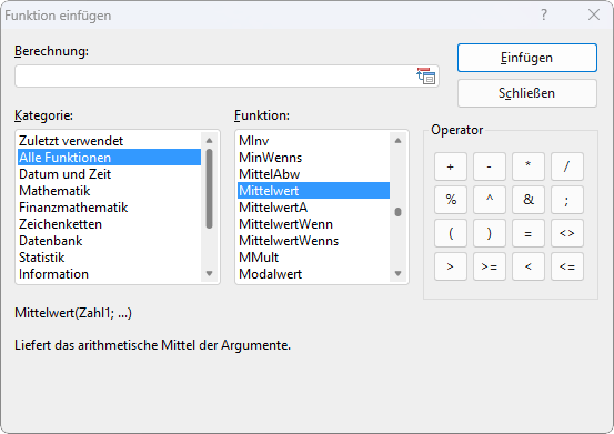

Der Befehl Formeln | Funktion
Wenn Sie in einer Formel Rechenfunktionen verwenden möchten, können Sie diese einfach eintippen.
Oder aber Sie verwenden den Ribbonbefehl Formeln | Funktion function_icon. Dieser erlaubt es Ihnen, Rechenfunktionen komfortabel per Maus auszuwählen.
function_dialog
Das Dialogfenster für diesen Befehl hat folgende Bestandteile:
▪Eingabefeld Berechnung
Hier können Sie die Formel, die in die Zelle eingetragen wird, editieren.
▪Kategorie
In dieser Liste können Sie wählen, welche Arten von Rechenfunktionen in der Liste Funktion angezeigt werden sollen.
In der Kategorie Benannte Bereiche am Ende der Liste können Sie auf Ihre benannten Zellbereiche zugreifen, um sie in Formeln einzusetzen (siehe Abschnitt Namen in der Praxis einsetzen).
▪Funktion
In dieser Liste werden alle Funktionen der gewählten Kategorie angezeigt. Führen Sie einen Doppelklick auf eine Funktion durch, um sie in das Eingabefeld Berechnung zu übertragen.
Tipp: Wenn Sie eine Funktion selektieren, wird im unteren Teil des Dialogfensters automatisch eine Kurzbeschreibung dazu eingeblendet. Sie können außerdem eine Hilfeseite zu jeder Rechenfunktion abrufen, indem Sie die Funktion antippen und dann die Taste F1 drücken.
▪Operator
Hier werden die wichtigsten Rechenoperatoren angezeigt. Klicken Sie einen Operator an, wird er in das Eingabefeld Berechnung eingefügt.
▪Schaltfläche Einfügen
Fügt den Inhalt des Eingabefelds Berechnung in die Zelle ein und schließt das Dialogfenster.
▪Schaltfläche Schließen
Schließt das Dialogfenster, ohne die Berechnung einzufügen.
