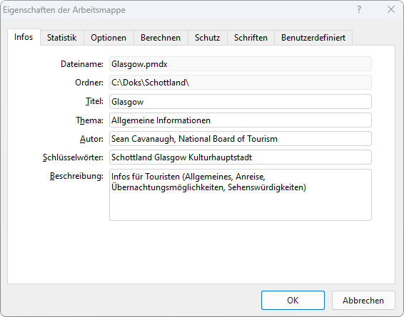

Über den Ribbonbefehl Datei | Gruppe Dateiverwaltung | Eigenschaften doc_prop_icon lassen sich nicht nur dokumentspezifische Einstellungen vornehmen, sondern auch die Dokumentinfos eintragen.
Dokumentinfos sind Zusatzinformationen (wie Thema, Autor, Schlüsselwörter etc.) zu einem Dokument. Um diese einzusehen oder sie zu bearbeiten, rufen Sie den Befehl Datei | Eigenschaften auf und wechseln auf die Karteikarte Infos.
doc_prop_summary_sample
Nehmen Sie die gewünschten Eintragungen vor und bestätigen Sie mit OK.
