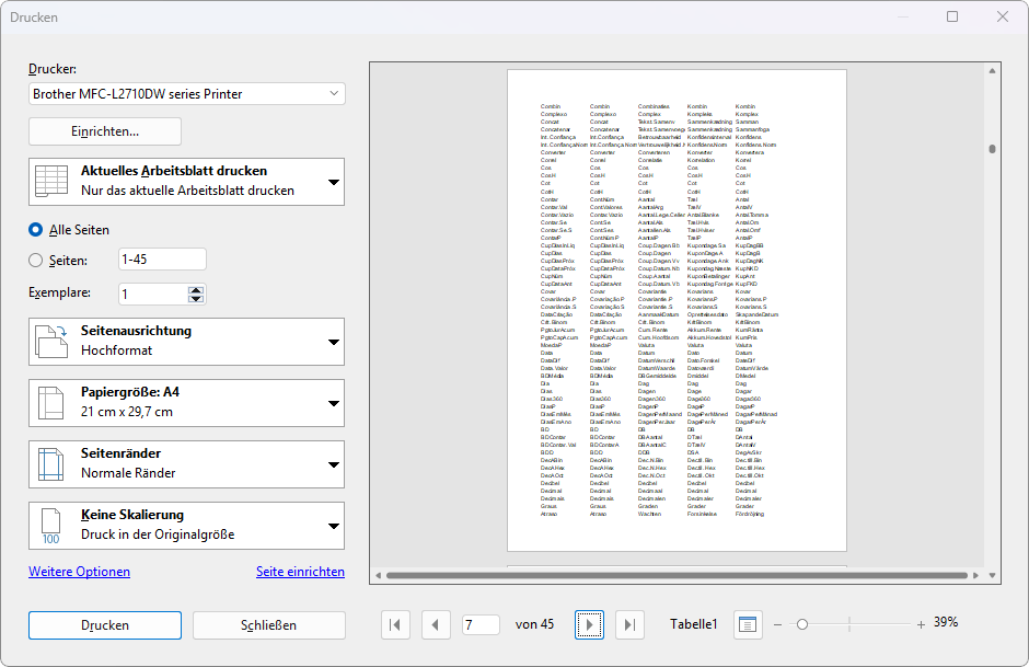

Um das aktuelle Dokument auszudrucken, rufen Sie den Befehl Datei | Drucken print_icon auf.
Es erscheint das folgende Dialogfenster:
print_dialog
Bevor Sie etwas tatsächlich ausdrucken, können Sie auf der rechten Seite des Dialogfensters den Ausdruck in der Vorschau prüfen. Dies erspart Ihnen unnötige Probedrucke. Mehr Informationen zur Bedienung finden Sie weiter unten im Absatz "Druckvorschau".
Hinweis: Änderungen, die Sie im obigen Druckdialog vornehmen, werden auf das Dokument direkt angewendet und beibehalten, auch wenn Sie ohne zu drucken das Dialogfenster schließen.
Auf der linken Seite des Dialogfensters können Sie folgende Einstellungen vornehmen:
Drucker
Wählen Sie hier, auf welchem der installierten Drucker der Ausdruck erfolgen soll.
Die Schaltfläche Einrichten öffnet ein Fenster zum Einrichten und Konfigurieren von Druckern. Informationen hierzu finden Sie im Handbuch zu Ihrem Drucker.

Auswahl der zu druckenden Teile des Dokuments
Bestimmen Sie in diesem Auswahlmenü, welche Teile des Dokuments gedruckt werden sollen:
▪Aktuelles Arbeitsblatt drucken
Nur das aktuelle Arbeitsblatt drucken.
▪Markierte Arbeitsblätter drucken
Nur diejenigen Arbeitsblätter drucken, die derzeit im Arbeitsblattregister markiert sind.
▪Arbeitsmappe drucken
Das gesamte Dokument (mit allen Arbeitsblättern) drucken.
▪Markierte Zellen drucken
Nur die Zellen drucken, die derzeit im aktuellen Arbeitsblatt markiert sind.
▪Benutzerdefinierte Liste von Blättern drucken
Nur bestimmte Arbeitsblätter drucken. Um diese auszuwählen, verwenden Sie die Liste rechts dieser Option. Setzen Sie darin per Mausklick ein Häkchen vor jedes Arbeitsblatt, das gedruckt werden sollen.
▪Druckbereich ignorieren
Wenn Sie diese Option einschalten, ignoriert PlanMaker beim Drucken alle im Dokument definierten Druckbereiche.
Hintergrundinformationen: Sie können bei Bedarf für jedes Arbeitsblatt einen Druckbereich definieren. Beim Drucken des Arbeitsblatts werden dann nur noch diejenigen Zellen ausgegeben, die sich innerhalb dieses Zellbereichs befinden. Der Rest wird weggelassen.
Diese Funktion können Sie jederzeit vorübergehend deaktivieren, indem Sie diese Option einschalten.
Mehr Informationen zu Druckbereichen finden Sie im Abschnitt Optionen zum Seitenformat einstellen.
Seiten
Bestimmen Sie hier, welche Seiten gedruckt werden sollen:
▪Alle Seiten: Alle Seiten drucken.
▪Seiten: Nur die angegebenen Seiten drucken. Tragen Sie dazu die gewünschten Seitennummern ein.
Einige Beispiele:
12
Drucke nur Seite 12
12-15
Drucke die Seiten 12 bis 15
12-
Drucke alle Seiten ab Seite 12
-12
Drucke die Seiten 1 bis 12
Sie können auch mehrere solcher Seitenangaben eintragen, indem Sie diese durch Kommata trennen:
2-5, 12
Drucke die Seiten 2 bis 5 und die Seite 12
etc.
▪Exemplare: Hier lässt sich einstellen, wie viele Kopien des Dokuments gedruckt werden sollen.
▪Klicken Sie im unteren Bereich des Dialogfensters auf den Link "Weitere Optionen", finden Sie zusätzliche Optionen der zu druckenden Seiten. Siehe Absatz "Weitere Optionen" weiter unten.
Seitenformatierung
Hinweis: Änderungen an den Seitenformatierungen gelten nur für das aktuelle Arbeitsblatt, das Ihnen im Dialogfenster unten mittig angezeigt wird (in obiger Abbildung z.B. "Tabelle1").
Mit den drei oberen Auswahlmenüs können Sie gängige Einstellungen für das Seitenformat festlegen (Ausrichtung, Papiergröße und Seitenränder).
▪Seitenausrichtung
Hier können Sie die Ausrichtung der Druckseiten festlegen: Hochformat oder Querformat.
▪Papiergröße
Hier können Sie das Papierformat für die Druckseiten einstellen. In der aufklappbaren Liste Papiergröße werden alle vom derzeit gewählten Drucker unterstützten Papierformate angeboten.
Sie können aber unter Breite und Höhe auch eigene Werte von Hand angeben, indem Sie auf den Link "Seite einrichten" klicken. Es öffnet sich ein Dialogfenster, das dem des Befehls Datei | Seite einrichten entspricht. Siehe auch Abschnitt Seitenformat einstellen.
▪Seitenränder
Hier können Sie die Seitenränder einstellen. Weitere Einstellungen finden Sie, indem Sie auf den Link "Seite einrichten" klicken. Es öffnet sich ein Dialogfenster, das dem des Ribbonbefehls Datei | Seite einrichten entspricht. Siehe auch Abschnitt Seitenformat einstellen.
Skalierungsoptionen
Hinweis: Änderungen an den Skalierungsoptionen gelten nur für das aktuelle Arbeitsblatt, das Ihnen im Dialogfenster unten mittig angezeigt wird (in obiger Abbildung z.B. "Tabelle1").
Das unterste Auswahlmenü bietet Ihnen verschiedene Optionen der Skalierung. Sie können hier die Vergrößerungsstufe für Ausdrucke des Dokuments ändern. Die Standardeinstellung ist mit Keine Skalierung ein fester Skalierungsfaktor von 100% (sprich: die Originalgröße).
Um den Skalierungsfaktor zu ändern, finden Sie in dem Auswahlmenü folgende weitere Optionen:
▪Das Blatt auf eine Seite anpassen
Die Druckausgabe so verkleinern, dass sie auf eine Seite passt.
▪Alle Spalten auf eine Seite einpassen
Die Druckausgabe auf die Breite einer Seite verkleinern.
▪Alle Zeilen auf eine Seite einpassen
Die Druckausgabe auf die Höhe einer Seite verkleinern.
▪Weitere Skalierungsoptionen
Wählen Sie im Auswahlmenü diese Option, um das Dialogfenster "Seite einrichten" aufzurufen, in dem Sie weitere Einstellungen zur Skalierung vornehmen können. Siehe auch Abschnitt Optionen zum Seitenformat einstellen.
Weitere Optionen
Klicken Sie im unteren Bereich des Dialogfensters auf den Link "Weitere Optionen", es öffnet sich ein weiteres Dialogfenster mit zusätzlichen Optionen zur Druckausgabe:
print_dialog_options
▪Zu druckende Seiten
Hier können Sie festlegen, ob alle gewählten Seiten oder nur die Seiten mit gerader beziehungsweise ungerader Seitennummer gedruckt werden sollen.
▪Seiten pro Blatt
Normalerweise druckt PlanMaker pro Blatt nur eine Seite aus, Sie können das Programm aber anweisen, pro Blatt beispielsweise vier (entsprechend verkleinerte) Seiten auf einmal auszugeben.
▪Kopien sortieren
Diese Option bestimmt, ob die Druckausgabe beim Drucken mehrerer Kopien eines Dokuments nach Seitennummern sortiert werden soll.
Ist die Option eingeschaltet, werden beim Drucken mehrerer Kopien eines z.B. dreiseitigen Dokuments folgende Seiten ausgegeben: 1-2-3, 1-2-3, 1-2-3, ...
Wird sie ausgeschaltet, ist die Reihenfolge hingegen: 1-1-1..., 2-2-2..., 3-3-3...
Hinweis: Einige Drucker unterstützen diese Funktion nicht.
▪In Datei drucken
Lenkt die Druckausgabe in eine Datei um.
▪Ohne Bilder
Überspringt beim Ausdruck alle Grafiken und Zeichnungen (nützlich für schnelle Testausdrucke).
▪Umgekehrte Reihenfolge
Druckt erst die letzte zu druckende Seite, dann die vorletzte etc.
▪Beidseitig drucken (nur bei Windows und Linux)
Anstatt Einseitig nur auf der Vorderseite zu drucken, können Sie hier einstellen, dass auch die Rückseite eines Papiers bedruckt wird ("Duplexdruck"):
Beidseitig, lange Kante bedeutet, dass Sie die Seiten umblättern können wie bei einem Buch.
Beidseitig, kurze Kante bedeutet, dass Sie die Seiten nach oben blättern wie bei einem Klemmbrett.
Hinweis: Ihr Drucker muss Duplexdruck unterstützen, damit Sie dieses Feature verwenden können.
Seite einrichten
Klicken Sie im unteren Bereich des Dialogfensters auf den Link "Seite einrichten", öffnet sich ein Dialogfenster, das dem des Befehls Datei | Seite einrichten entspricht.
Sie finden hier erweiterte Optionen zur Seitenformatierung – neben Ausrichtung, Papiergröße und Rändern beispielsweise auch Einstellungen zu Kopf- und Fußzeile oder Papierschächten. Mehr Informationen dazu finden Sie im Abschnitt Seitenformat einstellen.
Druckvorschau
Die Druckvorschau auf der rechten Seite des Dialogfensters gibt ein Dokument exakt so auf dem Bildschirm wieder, wie es im Ausdruck aussehen wird. Sie können damit überprüfen, ob die Daten korrekt auf den Seiten angeordnet sind und Anpassungen vornehmen, bevor Sie den Ausdruck starten.
Die Schaltflächen für die Druckvorschau
pp_pages_stripe
Diese Schaltflächen unter der Druckvorschau dienen zum Blättern zwischen den Seiten. Die beiden äußeren Schaltflächen rufen die erste/letzte Seite auf. Die beiden inneren Schaltflächen blättern je eine Seite vor oder zurück.
Das Eingabefeld in der Mitte erlaubt das gezielte Aufschlagen einer bestimmten Seite. Tippen Sie hier die Seitenzahl ein und drücken Sie die Eingabetaste.
Rechts von diesen Schaltflächen wird Ihnen angezeigt, auf welchem Arbeitsblatt (z.B. "Tabelle1") Sie sich derzeit in der Druckvorschau befinden. Hilfreich beim Navigieren zwischen mehreren Arbeitsblättern.
Zoomregler
pp_zoom_stripe
Mit dem Zoomregler in der rechten unteren Bildschirmecke können Sie die Vergrößerungsstufe der Druckvorschau ändern. Ziehen Sie dazu entweder an dem Schieber in der Mitte, oder klicken Sie auf das Minus- oder Plussymbol, um die Vergrößerungsstufe zu verändern.
Tipp: Beachten Sie auch die Tastenkombination Strg+mittleres Mausrad zum stufenlosen Zoomen.
Durch einen Mausklick auf das Symbol add_fit_fullpage1 links neben dem Schieberegler wird genau eine ganze Seite in der Druckvorschau angezeigt.
