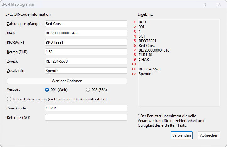

3.Klicken Sie auf die Schaltfläche EPC, es öffnet sich folgende Eingabemaske:
EPC_QR_Code_dialog
4.Tragen Sie auf der linken Seite die Überweisungsdaten ein, auf der rechten Seite sehen Sie das Ergebnis Ihrer Eingaben – in der korrekten Form und Reihenfolge zum Einlesen des mehrzeiligen EPC-QR-Codes.
Wenn Sie auf die Schaltfläche Mehr Optionen klicken, finden Sie weitere Eingabefelder. In der Regel genügt es jedoch, nur die Felder zu verwenden, die sich oberhalb der Schaltfläche befinden.
Hinweis: Nicht alle Felder müssen ausgefüllt werden, es gibt Felder mit optionaler Eingabe (siehe untenstehende Tabelle). Außerdem sind die beiden obersten Einträge, die Sie in der rechten Liste "Ergebnis" sehen, von PlanMaker fest voreingestellt und müssen daher nicht in die Maske eingegeben werden.
Erläuterungen zu den Eingabefeldern und ihrer Position im 12-zeiligen Ergebnis finden Sie in der untenstehenden Tabelle "Schema des EPC-QR-Codes".
5.Haben Sie alle Daten eingetragen, Klicken Sie auf die Schaltfläche Verwenden. Ihre Daten werden zur Generierung des QR-Codes übernommen und Sie können die Erstellung im Hauptfenster abschließen.
Hinweis: Sollten Pflichtfelder fehlen oder nicht stimmig sein, fragt PlanMaker nach, ob Sie die angegebenen Daten noch korrigieren möchten oder die Daten so übernommen werden sollen.

Der mehrzeilige Text für einen EPC-QR-Code ist nur nach einem fest definierten Format von der Banking App einlesbar. In der Eingabemaske von PlanMaker sehen Sie auf der rechten Seite das Ergebnis der Daten bereits in der korrekten Form und Reihenfolge zum Einlesen eines mehrzeiligen EPC-QR-Codes.
Die folgende Tabelle zeigt die Bedeutung der Eingabefelder und die entsprechende Zeile im Ergebnis:
