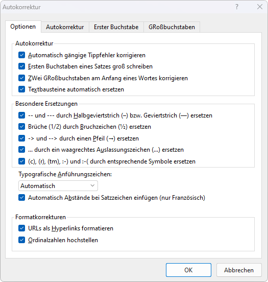

Die Einstellungen zur Autokorrektur können Sie nach Ihren Wünschen anpassen.
Hinweis: Die Autokorrektur ist eine globale Einstellung. Änderungen, die Sie hier vornehmen, gelten folglich für jedes Dokument.
Rufen Sie hierzu den Ribbonbefehl Überprüfen | Gruppe Rechtschreibung | Autokorrektur autocorrect_icon auf, es erscheint das folgende Dialogfenster:
autocorrect_dialog_options
Auf der Karteikarte Optionen finden Sie die folgenden Funktionen zur Autokorrektur:
Rubrik "Autokorrektur"
▪Automatisch gängige Tippfehler korrigieren
Diese Option bewirkt, dass typische Fehler beim Eintippen behoben werden. Geben Sie beispielsweise "its" ein, korrigiert PlanMaker dieses Wort automatisch auf "ist".
Eine Liste, die gängige Tippfehler enthält, ist für einige Sprachen bereits vorinstalliert. Sie finden diese Liste auf der Karteikarte Autokorrektur und können dort bestehende Begriffspaare löschen oder neue hinzufügen. Weitere Informationen dazu finden Sie im Abschnitt Karteikarte Autokorrektur.
▪Ersten Buchstaben eines Satzes groß schreiben
Hinweis: Das Einschalten dieser Option wirkt sich nur in Textrahmen aus, nicht in Tabellenzellen.
Wenn diese Option aktiviert ist, schreibt PlanMaker den ersten Buchstaben jedes Satzes, den Sie eingeben, automatisch groß – auch wenn Sie versehentlich einen Kleinbuchstaben eingetippt haben.
Tippen Sie also einen Satz wie zum Beispiel "dies ist ein neuer Satz." ein, wird dies automatisch in "Dies ist ein neuer Satz." korrigiert.
Ausnahmeliste: Bei bestimmten Begriffen kann es hingegen unerwünscht sein, dass diese automatische Korrektur erfolgt (beispielsweise nach einer Abkürzung wie "max."). Wechseln Sie auf die Karteikarte Erster Buchstabe, hier können Sie Begriffe hinzufügen, die von dieser Korrektur ausgenommen werden sollen. Weitere Informationen dazu finden Sie im Abschnitt Karteikarte Erster Buchstabe.
▪ZWei GRoßbuchstaben am Anfang eines Wortes korrigieren
Mit dieser Option korrigiert PlanMaker beim Tippen automatisch die Groß-/Kleinschreibung von Wörtern, die Sie versehentlich mit zwei Großbuchstaben beginnen lassen.
Tippen Sie also "HAus" ein, wird dies automatisch in "Haus" korrigiert.
Ausnahmeliste: Möchten Sie hingegen bestimmte Ausdrücke von dieser Korrektur ausschließen (zum Beispiel "EStG"), dann wechseln Sie auf die Karteikarte GRoßbuchstaben. Hier können Sie Begriffe hinzufügen, bei denen zwei Großbuchstaben am Anfang nicht korrigiert werden sollen. Weitere Informationen dazu finden Sie im Abschnitt Karteikarte GRoßbuchstaben.
▪Textbausteine automatisch ersetzen
Wie im Abschnitt Textbausteine beschrieben, können Sie mit PlanMaker Textbausteine anlegen (zum Beispiel "Lst" für "Lohnsteuer").
Ist diese Option aktiviert, können Textbausteine direkt bei der Texteingabe ausgelöst werden. Dazu muss einfach das Kürzel für den Baustein (zum Beispiel "Lst") und dann Leertaste, Eingabetaste oder ein Satzzeichen getippt werden, worauf PlanMaker das Kürzel automatisch durch den Inhalt des Bausteins ersetzt.
Ist diese Option deaktiviert, können Textbausteine hingegen nur über das Dialogfenster des Ribbonbefehls Einfügen | Gruppe Text | Textbaustein abgerufen werden.
Tipp: Auch in diesem Dialogfenster lässt sich die Option "Textbausteine automatisch ersetzen" ein- oder ausschalten.
Rubrik "Besondere Ersetzungen"
PlanMaker kann einige Sonderzeichen automatisch auslösen, sobald Sie eine bestimmte Kombination von Zeichen in Ihren Text eintippen. Drei Punkte in Folge ("...") werden beispielsweise zu Auslassungspunkten ("Ellipse") umgewandelt. Aktivieren oder deaktivieren Sie in dieser Rubrik die gewünschten Optionen.
Tipp: Auf der Ribbonkarte Einfügen | Gruppe Text finden Sie mit den Befehlen Zeichen und Sonderzeichen weitere gängige Zeichen und Symbole, die Sie manuell in Ihren Text einfügen können.
Typografische Anführungszeichen
PlanMaker kann doppelte Anführungszeichen (") und einfache Anführungszeichen/Apostrophzeichen (') beim Eintippen automatisch in die typografisch korrekten Zeichen für die gewählte Sprache umwandeln. Stellen Sie hier die gewünschte Sprache ein oder wählen Sie "Neutral", wenn PlanMaker Anführungszeichen nicht verändern soll.
Tippen Sie beispielsweise "Text" oder 'Text' ein, erscheint je nach Einstellung folgendes Ergebnis:
Einstellung
"Text"
'Text'
Automatisch*
Neutral (keine Veränderung)
"Text"
'Text'
Deutsch
„Text“
‚Text‘
Schweizerisches Deutsch
»Text«
›Text‹
Englisch
“Text”
‘Text’
Französisch**
«Text»
‹Text›
Schwedisch
”Text”
’Text’
Polnisch
„Text”
‚Text’
* Eine Sonderstellung nimmt dabei die Option Automatisch ein: Wählen Sie diese, ermittelt PlanMaker die Sprache automatisch und wandelt die Anführungszeichen entsprechend.
** Für das einfache Anführungszeichen bei der Einstellung Französisch beachten Sie bitte folgendes: das schließende Anführungszeichen wird zunächst als Apostroph (') ausgeführt. Drücken Sie auf der Tastatur das einfache Anführungszeichen ein weiteres Mal, wandelt es sich in das einfache Guillemet (›) um.
Tipp: Mit dem Befehl Rückgängig undo_solo (bzw. der Tastenkombination Strg+Z) können Sie typografische Anführungszeichen direkt nach dem Eintippen in "neutrale" Anführungszeichen umwandeln. Das einfache typografische Anführungszeichen wird daraufhin zu einem Apostroph, das doppelte typografische zu einem normalen doppelten Anführungszeichen.
Automatisch Abstände bei Satzzeichen einfügen (nur Französisch):
Aktivieren Sie die Option, damit sowohl vor den Satztrennzeichen : ; ! ? als auch zwischen Anführungszeichen « Text » ‹ Text › automatisch Leerzeichen eingefügt werden. Diese Option wirkt sich nur aus, wenn Französisch die zugewiesene Sprache in der folgenden Einstellung ist:
▪Im Dialogfenster des Befehls Datei | Einstellungen, Karteikarte Sprache: Französisch
Rubrik "Formatkorrekturen"
▪URLs als Hyperlink formatieren
Wenn diese Option aktiviert ist, werden URLs (also Adressen von Webseiten) direkt nach der Eingabe automatisch als Hyperlink formatiert.
Tippen Sie beispielsweise "www.softmaker.de" in den Text und danach ein Leerzeichen, wird dies automatisch in einen anklickbaren Hyperlink umgewandelt und entsprechend dargestellt (in der Regel also blau und unterstrichen).
Gleiches gilt für E-Mail Adressen, wenn Sie diese in eine Zelle eingeben.
▪Ordinalzahlen hochstellen
Diese Option unterstützt nur folgende Sprachen: English, Französisch, Italienisch, Portugiesisch, Spanisch.
In obigen Sprachen werden Teile bestimmter Ordinalzahlen (Ordnungszahlen) üblicherweise hochgestellt – zum Beispiel bei 1st, 2nd, 3rd in der englischen Sprache.
Wenn diese Option aktiviert ist, geschieht dieses Hochstellen automatisch bei der Eingabe. Tippen Sie also beispielsweise in einem englischen Text "2nd" ein und drücken dann die Leertaste, wird dieses automatisch zu "2nd" umformatiert – das "nd" wird also hochgestellt.
Hinweis: Dies funktioniert nur, wenn eine der unterstützten Sprachen eingestellt ist (in unserem Beispiel also Englisch). Informationen, wie man diese Einstellung ändert, finden Sie im Abschnitt Sprache einstellen.
