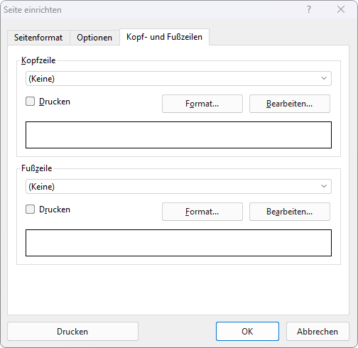

Um beispielsweise die Kopfzeile des aktuellen Arbeitsblatts zu bearbeiten, gehen Sie wie folgt vor:
1.Rufen Sie auf der Ribbonkarte Layout | Gruppe Seite einrichten den Befehl Kopf- und Fußzeilen auf.
Alternativ finden Sie den Befehl auf der Ribbonkarte Einfügen | Gruppe Text.
Es öffnet sich das folgende Dialogfenster:
page_setup_dialog_c
2.Um eine der vordefinierten Arten von Kopfzeilen zu verwenden, wählen Sie diese in der aufklappbaren Liste im oberen Teil des Dialogfensters.
Um die Kopfzeile nach Ihren Wünschen anzupassen, klicken Sie auf die Schaltfläche Bearbeiten (siehe Abschnitt "Bearbeiten von Kopf- und Fußzeilen" weiter unten).
Um das Format der Kopfzeile zu ändern, klicken Sie auf die Schaltfläche Format (siehe Abschnitt "Formatieren von Kopf- und Fußzeilen" weiter unten).
3.Bestätigen Sie mit OK.
Die Kopfzeile wurde nun entsprechend geändert.
Das Bearbeiten der Fußzeile funktioniert genauso (mit den Dialogelementen im unteren Teil des Dialogfensters).

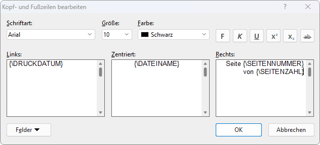

Wenn Sie in obigem Dialogfenster auf die Schaltfläche Bearbeiten klicken, können Sie die Kopfzeile bzw. Fußzeile des Arbeitsblatts nach Belieben bearbeiten.
header_footer_edit_dialog
Hierzu einige Anmerkungen:
▪Kopf- und Fußzeilen können aus bis zu drei Teilen bestehen
Die Eingabefelder in diesem Dialogfenster sind dreigeteilt. Das liegt daran, dass Kopf- und Fußzeilen aus bis zu drei Teilen bestehen können: einem linken (linksbündigen), einem mittleren (zentrierten) und einem rechten (rechtsbündigen Bereich). So können Sie beispielsweise links das Datum, in der Mitte den Dateinamen und rechts die Seitennummer ausgeben lassen.
Natürlich können Sie auch nur einen der drei Bereiche ausfüllen, wenn Sie beispielsweise nur links den Dateinamen ausgeben lassen möchten.
▪Verwenden von Feldern für die Seitennummer etc.
Über die Schaltfläche Felder können Sie Felder in die Kopf- beziehungsweise Fußzeile einfügen.
Felder sind Platzhalter, die symbolisch für bestimmte Informationen stehen. Fügen Sie beispielsweise ein Feld für die Seitennummer ein, steht der Platzhalter {\SEITENNUMMER} in dem Eingabefeld. Beim Ausdruck wird diese symbolische Angabe dann automatisch durch die Seitennummer ersetzt.

Um eines dieser Felder einzufügen, klicken Sie auf die Schaltfläche Felder und dann auf das gewünschte Feld.
▪Ändern der Zeichenformatierung
Über die Bedienelemente im oberen Teil des Dialogfensters können Sie das Zeichenformat (Schriftart, Schriftgröße etc.) der Einträge ändern.
Hinweis: Markieren Sie zuvor den zu formatierenden Text (in einem der drei Eingabefelder).

Kopf- und Fußzeilen vorübergehend deaktivieren
Wenn Sie ein Dokument einmal ohne die definierten Kopf- oder Fußzeilen ausdrucken möchten, rufen Sie Layout | Kopf- und Fußzeilen auf und schalten im Dialogfenster die Option Drucken aus. Die Kopf- oder Fußzeile bleibt dann erhalten, sie wird aber nicht mehr ausgedruckt.
Möchten Sie die Kopf- und Fußzeilen später wieder ausgedruckt haben, schalten Sie die Option Drucken einfach wieder an.
