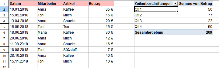

Ein Beispiel:
Sie haben aus den bekannten Beispieldaten eine Pivot-Tabelle erstellt (siehe Neue Pivot-Tabelle erstellen).
Gehen Sie daraufhin wie folgt vor:
1.Ziehen Sie in der Pivot-Tabellen-Seitenleiste das Feld Datum in den Bereich Zeilenbeschriftungen und das Feld Betrag in den Bereich Werte.
2.Markieren Sie im Pivot-Tabellen-Bericht eine Zelle mit einem Datumswert.
Hinweis: Es darf immer nur eine Zelle markiert sein.
3.Klicken Sie auf die Schaltfläche Gruppieren... in der Pivot-Tabellen-Seitenleiste.
4.Wählen Sie im erscheinenden Dialogfenster aus der Liste beispielsweise den Eintrag Quartale.
5.Bestätigen Sie im Dialogfenster mit Gruppieren.
Der Pivot-Tabellenbericht zeigt daraufhin folgendes Ergebnis: Die Beträge sind quartalsweise summiert.
