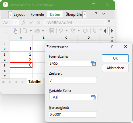

In der weiter unten abgebildeten Tabelle wurde in Zelle A5 die Summenfunktion verwendet, um die Zahlen 1, 2 und 3 in den Zellen A2, A3 und A4 zu addieren. Als Ergebnis in A5 kommt 6 heraus. Wir möchten nun wissen, auf welchen Wert beispielsweise die Zelle A3 geändert werden muss, damit das Ergebnis der Addition 7 ist.
Wir steuern dazu die Zelle mit der Berechnung an, deren Ergebnis wir verändern möchten – hier also die Zelle A5 mit der Summenformel – und rufen die Zielwertsuche auf.
goal_seek_sample
In der Abbildung sehen Sie, wie das Dialogfenster für die Berechnung ausgefüllt werden muss. Nach Ihrem OK startet PlanMaker die Annäherung und meldet das Ergebnis 3 in einem Dialogfenster.
Der Inhalt der Zelle A3 muss also von 2 auf 3 geändert werden, damit die Berechnung das Ergebnis 7 hat. Wenn Sie in dem Dialogfenster auf Übernehmen klicken, wird der gefundene Wert in Zelle A3 übernommen.
