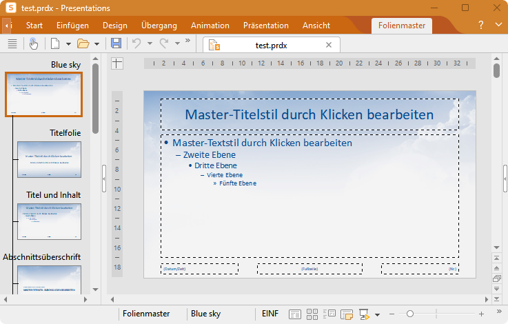

Sie können die vorgegebenen Folienlayouts bei Bedarf bearbeiten, indem Sie die sogenannte Masteransicht aufrufen. In dieser Ansicht lassen sich die sogenannten Master der Folienlayouts nach Ihren Wünschen ändern (sprich: Sie können die Folienlayouts darin direkt editieren).
Hinweis: Änderungen, die Sie in der Masteransicht an einem Folienlayout vornehmen, wirken sich auf alle Folien des aktuellen Dokuments aus, die dieses Layout verwenden.
Um in die Masteransicht zu wechseln, rufen Sie den Befehl Ansicht | Gruppe Master | Folienmaster auf.
tour_3_sample_slidemaster
Die Masteransicht der einzelnen Folienlayouts in einem Foliendesign
Eine Änderung fällt in dieser Ansicht sofort auf:
Die Miniaturübersicht am linken Bildschirmrand zeigt nun nicht mehr eine Liste aller Folien, sondern eine Liste aller Folienlayouts, die das aktuelle Foliendesign enthält. Sie können darin auswählen, welches Folienlayout Sie bearbeiten möchten, indem Sie dieses in der Liste anklicken.
Der übergeordnete Eintrag in der Liste (z.B. Standard-Design oder hier Blue sky, je nach Foliendesign) hat dabei eine besondere Bedeutung: Er steht stellvertretend für das komplette Foliendesign. Wenn Sie darin etwas ändern, also beispielsweise einen anderen Folienhintergrund einstellen, erben dies alle untergeordneten Folienlayouts in dem Design.

Wie in obiger Abbildung zu sehen, hat jeder Master für ein Folienlayout in der Regel folgende Bestandteile:
▪Einen oder mehrere Platzhalter
▪Die einzelnen Bereiche der Fußzeile (Datumsbereich, Fußzeilenbereich etc.)
Diese können Sie im Folienmaster nach Belieben modifizieren, also z.B. ihre Position und Größe ändern.
Folienlayouts legen jedoch nicht nur die Position und Größe der Platzhalter fest, sondern können auch zahlreiche weitere Einstellungen beinhalten – unter anderem den Folienhintergrund, die Farbgebung, die Formatierung von Text etc. Sie sind sozusagen Vorlagen für die gesamte Gestaltung von Folien.
