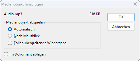

3.Ein weiteres Dialogfenster öffnet sich, in dem Sie Einstellungen zum Abspielen des Klangs oder Films beim Vorführen der Präsentation vornehmen können:
media_object_dialog
Wählen Sie die Option Automatisch, wird das Medienobjekt beim Vorführen der Präsentation direkt bei Erscheinen der Folie sofort automatisch abgespielt. Wählen Sie hingegen Nach Mausklick, wird das Medienobjekt nur dann abgespielt, wenn Sie mit der Maus darauf klicken.
Wenn Sie die Option Folienübergreifende Wiedergabe einschalten (nur bei Klang verfügbar), läuft der Klang beim Vorführen der Präsentation auch dann weiter, wenn auf die nächste Folie gewechselt wird. Nützlich ist das beispielsweise für Hintergrundmusik.
Wenn die Option Im Dokument ablegen aktiviert ist, wird eine Kopie der Mediendatei im Dokument gespeichert. Ist sie ausgeschaltet, wird im Dokument nur ein Verweis auf die Originaldatei gespeichert. (Diese Option steht nicht bei allen Arten von Mediendateien zur Verfügung.)
5.Mit OK fügen Sie das Objekt ein.
