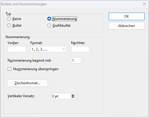

Weitere Optionen: Über das Dialogfenster "Bullets und Nummerierungen"
Zum Einsetzen benutzerdefinierter Nummerierungen finden Sie zusätzliche Optionen im Dialogfenster.
Gehen Sie wie folgt vor:
1.Markieren Sie die betreffenden Absätze.
2.Klicken Sie auf den Pfeil neben dem Symbol numbering_icon auf der Ribbonkarte Start | Gruppe Absatz. Wählen Sie im erscheinenden Menü den Eintrag Nummerierung formatieren.
3.Wählen Sie im folgenden Dialogfenster bei Typ die Option Nummerierung.
numbering_dialog
4.Nehmen Sie bei Bedarf die gewünschten Einstellungen zu der Nummerierung vor (siehe Abschnitt "Optionen des Dialogfensters" unten).
5.Bestätigen Sie mit OK.
Die Absätze werden nun mit einer Nummerierung versehen.
Im abgebildeten Dialogfenster können Sie folgende Einstellungen zu Nummerierungen vornehmen:
▪Typ
Hier können Sie bestimmen, ob die Absätze mit einer Nummerierung oder mit Bullets versehen werden sollen. Wählen Sie hier also die Option Nummerierung aus.
Hinweis: Sie können übrigens jederzeit eine nummerierte Aufzählung in eine Aufzählung mit Bullets umwandeln, indem Sie einfach den Typ auf Bullet ändern. Der umgekehrte Weg ist natürlich ebenfalls möglich.
Wenn Sie den Typ auf Keine setzen, werden vorhandene Bullets oder Nummern entfernt.
▪Vorher und Nachher
Sie können bei Bedarf Text vor und nach der Nummer ausgeben lassen. Sollen die Nummern beispielsweise von Strichen umgeben werden (-1-, -2-, -3- usw.), ist bei Format der Typ "1, 2, 3, ..." zu wählen und bei Vorher und Nachher "-" einzutragen.
▪Format
Hier bestimmen Sie das Format der Nummerierung. Neben dem üblichen "1., 2., 3., ..." können Sie beispielsweise Buchstaben (A, B, C, ...) oder römische Ziffern (I, II, III, ...) wählen.
▪Nummerierung beginnt mit...
Normalerweise lässt Presentations jede Nummerierung bei "1" beginnen. Möchten Sie einen anderen Startwert verwenden, dann tragen Sie hier beispielsweise "5" ein und die Nummerierung beginnt bei "5".
Tipp: Darüber hinaus können Sie auch folgendes bewirken: Haben Sie bei der obigen Option Format zum Beispiel die Nummerierung a, b, c, ... eingestellt und tragen den Startwert "aa" ein, erzeugen Sie eine Nummerierung im Stil aa, bb, cc, ... .
▪Nummerierung überspringen
Oft benötigt man innerhalb einer nummerierten Aufzählung einen oder mehrere Absätze, bei denen die Nummerierung vorübergehend ausgesetzt, anschließend aber wieder fortgeführt werden soll. Schalten Sie bei solchen Absätzen die Option Nummerierung überspringen ein, und es wird keine Nummer ausgegeben.
▪Schaltfläche Zeichenformat
Klicken Sie diese Schaltfläche an, können Sie die Zeichenformatierung (Schriftart und -größe, Textauszeichnungen etc.) für die Nummern ändern.
▪Vertikaler Versatz
Bestimmt die vertikale Position der Nummer. Bei einem negativen Wert wird die Nummer tiefer, bei einem positiven Wert höher positioniert.
