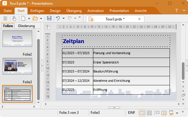

Die Folie sollte jetzt ungefähr so aussehen:
tour_2_sample_table
Die dritte Folie mit einer Tabelle für den Zeitplan
