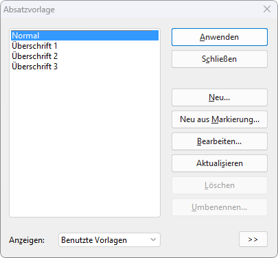

Um eine Absatzvorlage zu erstellen, gehen Sie folgendermaßen vor:
| 1. | Rufen Sie auf der Ribbonkarte Start | Gruppe Vorlagen den Befehl Absatzvorlage auf. |
| Es öffnet sich folgendes Dialogfenster: |
| 2. | Wählen Sie in der linken Liste die Vorlage aus, auf der Ihre neue Absatzvorlage basieren soll. Im Zweifelsfall ist dies die Vorlage "Normal". |
| Hinweis: Vorselektiert ist hier im Dialogfenster stets die Vorlage des Textabschnitts, in dem sich die Schreibmarke vor dem Aufrufen des Befehls Absatzvorlage befunden hat. Zum Ändern der Vorlagen-Basis – auch noch im Nachhinein – beachten Sie bitte die Erläuterungen im Abschnitt Absatzvorlagen "Basierend auf". |
| 3. | Klicken Sie im Dialogfenster auf die Schaltfläche Neu. |
| 4. | Geben Sie der Absatzvorlage einen beliebigen Namen. |
| 5. | Es erscheint ein Dialogfenster, das dem Dialogfenster der Befehlsgruppe Start | Absatz weitgehend entspricht. Stellen Sie die gewünschte Absatzformatierung ein (siehe Abschnitt Absatzformatierung). |
| 6. | Wenn Sie die Formatvorlage häufig benötigen, können Sie ihr ein Tastenkürzel zuordnen (siehe unten). |
| 7. | Wurden alle Einstellungen vorgenommen, klicken Sie im Dialogfenster Absatz auf OK, um die Vorlage zu erzeugen. |
| 8. | Verlassen Sie das Dialogfenster Absatzvorlage mit Schließen. |
