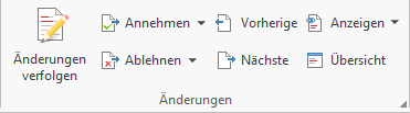

Verwenden der Befehlsgruppe "Änderungen"
Alle Befehle zum Überarbeiten von Dokumenten finden Sie auf der Ribbonkarte Überarbeiten | Gruppe Änderungen:
changes_group_detailed
Die Befehlsgruppe Änderungen verfügt über folgende Schaltflächen (von links nach rechts):
▪Änderungen verfolgen ein/aus
▪Änderung annehmen und weiter
▪Änderung ablehnen und weiter
▪Zur vorherigen Änderung gehen
▪Zur nächsten Änderung gehen
▪Anzeigen der Änderungen: im Kommentarbereich / im Dokumenttext / als endgültig akzeptiert
▪Übersicht über alle Änderungen anzeigen
