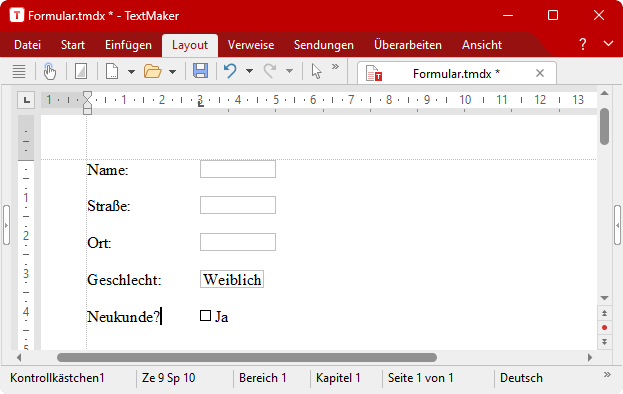

Damit die Formularobjekte bündig untereinander stehen, sollten Sie die eingegebenen Zeilen nun noch allesamt markieren und mit dem Ribbonbefehl Layout | Gruppe Absatz | Tabulatoren einen geeigneten Tabulator setzen – zum Beispiel bei 3 cm.
form_object_sample_c
Damit ist unser Formular auch schon fertig.

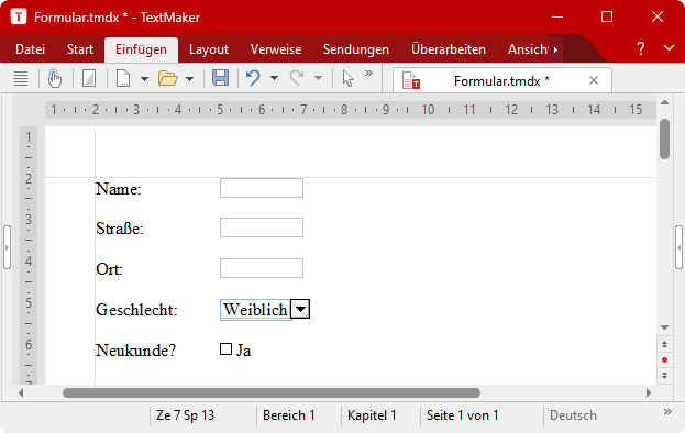

Sie können das Dokument nun abspeichern und ausprobieren (siehe auch Abschnitt Formulare ausfüllen).
Aktivieren Sie dazu am besten mit dem Ribbonbefehl Ansicht | Formularmodus form_mode_icon den Formularmodus.
