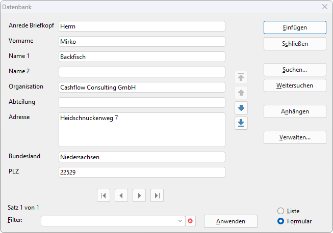

3.Nun erscheint ein Dialogfenster, in dem die entsprechende Datenbank angezeigt wird.
Tipp: Mit den beiden Optionen in der rechten unteren Ecke des Dialogfensters können Sie zwischen den Ansichten Liste und Formular umschalten.
db_template_dialog
4.Blättern Sie mit den Schaltflächen navi_h_first_18 navi_h_prev_18 navi_h_next_18 navi_h_last_18 zu dem Datensatz für den gewünschten Empfänger.
Sie können auch eine neue Adresse eintippen, nachdem Sie mittels der Schaltfläche Anhängen einen neuen Datensatz angelegt haben.
(Ausführliche Informationen zur Bedienung dieses Dialogfensters finden Sie weiter unten.)
5.Klicken Sie auf die Schaltfläche Einfügen.

Das oben abgebildete Dialogfenster hat folgende Bedienelemente:
Datenanzeige
Den größten Teil des Fensters nimmt die Anzeige der Daten ein.
Sie können die Daten entweder tabellarisch in der Listenansicht oder in der ausführlicheren Formularansicht betrachten. Um die gewünschte Ansicht auszuwählen, klicken Sie im unteren Teil des Fensters auf die Option Liste beziehungsweise Formular.
Wichtig: Beachten Sie, dass das Editieren der Daten nur in der Formularansicht möglich ist.
Zum Speichern von Änderungen an den Daten müssen Sie keinen Befehl aufrufen, denn Änderungen am aktuellen Datensatz werden automatisch gespeichert, wenn Sie zu einem anderen Satz blättern oder die Datenbank verlassen.
Filter
Sie können die Datensätze bei Bedarf filtern lassen. Tragen Sie dazu den Begriff, nach dem gesucht werden soll, in das Eingabefeld Filter ein und betätigen Sie die Schaltfläche Anwenden. Sofort ändert sich die Anzeige der Daten: es werden nur noch Datensätze angezeigt, die den Suchbegriff (in einem beliebigen Datenfeld) enthalten.
Filtern Sie also zum Beispiel nach "Müller", werden nur noch Datensätze angezeigt, bei denen eines der Felder den Begriff "Müller" enthält.
Mit dem Kreuz-Symbol file_delete_icon heben Sie den Filter wieder auf.
Schaltfläche "Einfügen"
Fügt den Inhalt des aktuellen Datensatzes in das Dokument ein. Nur verfügbar, wenn die Datenbank über eine Dokumentvorlage aufgerufen wurde, wie oben beschrieben.
Schaltfläche "Schließen"
Schließt die Datenbank. Alle Änderungen an der Datenbank werden dabei automatisch gespeichert.
Schaltfläche "Suchen"
Ruft ein Dialogfenster auf, mit dem Sie genauer als mit einem Filter (siehe oben) nach bestimmten Daten suchen können. Informationen zu diesem Dialogfenster finden Sie im Abschnitt Datenbank durchsuchen.
Schaltfläche "Weitersuchen"
Zeigt die nächste Fundstelle einer Suche an.
Schaltfläche "Anhängen" (nur SQLite und dBASE)
Hängt einen neuen Datensatz an die Datenbank an.
Hinweis: Für Datenbanken aus PlanMaker-, Excel-, Textdateien ist das nicht möglich. Diese können nur gelesen werden.
Schaltfläche "Verwalten" (nur SQLite)
Öffnet das Dialogfenster Tabelleneinstellungen, in dem Sie für SQLite-Datenbanken die Anzeige des gewählten Feldtyps anpassen können. Sie bestimmen hier allein die Art und Weise, wie Felder angezeigt werden, aber modifizieren nicht die tatsächliche Datenbankstruktur.
Die Optionen des Dialogfensters entsprechen denen des Befehls Tabelleneinstellungen db_table_settings_icon in der Gruppe Verwalten des Datenbankmoduls (siehe Abschnitt Datenbankstruktur ändern).
Liste/Formular
Mit den Optionen Liste und Formular können Sie zwischen der Listenansicht (mehrere Datensätze untereinander) und der Formularansicht (ein kompletter Datensatz im Detail) umschalten.
