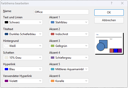

Farbthema bearbeiten
Es ist auch möglich, die vorgefertigten Farbthemen zu bearbeiten und an Ihre individuellen Vorstellungen anzupassen. Gehen Sie dazu folgendermaßen vor:
1.Wählen Sie ein Farbthema aus dem Menü des Befehls Farben color_schemes_icon_18. Damit wird es zum aktuellen Farbthema.
2.Wenn Sie das Menü des Befehls erneut öffnen, sehen Sie jetzt das gewählte Farbthema als das momentan aktive ganz oben.
3.Klicken Sie auf das Stiftsymbol color_schemes_pencil_icon rechts des Farbthemas. Alternativ können Sie auch den Eintrag Thema bearbeiten ganz unten im Menü wählen.
4.Es öffnet sich das Dialogfenster "Farbthema bearbeiten".
color_scheme_edit_dialog
5.Nun können Sie die Farben für die verschiedenen Elemente nach Belieben ändern. Öffnen Sie dazu die entsprechende aufklappbare Liste und wählen Sie die gewünschte Farbe aus. Das kleine Vorschaubildchen rechts unten zeigt Ihnen jeweils die aktuell eingestellten Farben an.
Mit dem Eintrag Weitere Farben am Ende der aufklappbaren Listen können Sie benutzerdefinierte Farben einsetzen, siehe Absatz "Bedienung der Kontrollen zum Einstellen von Farben" weiter oben.
Tipp: Wenn Sie im Feld Name den Namen ändern, wird das Farbthema als neues benutzerdefiniertes Thema gespeichert.
6.Klicken Sie auf OK, um die Änderungen am Farbthema zu bestätigen
Hinweis: Geänderte Farbthemen werden immer nur in dem aktuellen Dokument gespeichert und stehen in anderen Dokumenten nicht zur Verfügung.
