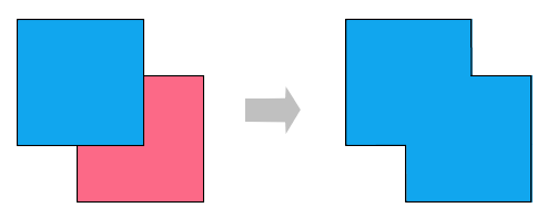

▪Vereinigen
Schafft eine neue gemeinsame Form mit einer durchgängigen Außenkontur aller markierten Formen:

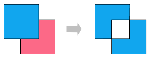

▪Kombinieren
Die nicht überlappenden Teile der Formen bleiben erhalten, überlappende Flächen werden transparent:

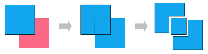

▪In Einzelformen zerlegen
Entlang der Schnittlinien überlappender Formen werden neue separate Formen gebildet. Diese können daraufhin – wie ganz rechts in der untenstehenden Abbildung ersichtlich – einzeln verschoben werden:

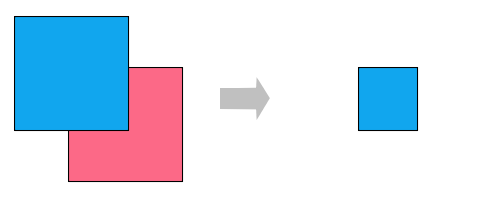

▪Schnittmenge bilden
Dies ist das Gegenstück zu Kombinieren, hier bleibt nur die überlappende Fläche erhalten, die nicht überlappenden Flächen verschwinden:

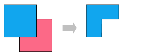

▪Subtrahieren
Die überlappenden Flächen werden aus der zuerst markierten Form entfernt, die nachfolgend markierten Formen selbst verschwinden:
