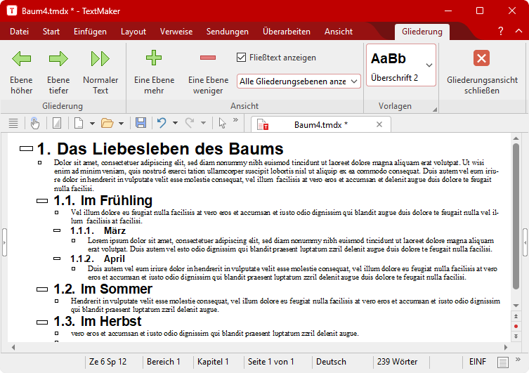

Umfangreiche Dokumente sollten Sie mit einer Gliederung versehen, das Dokument also nach Themen und Unterthemen aufgliedern und vor jedem neuen Themenabschnitt eine Überschrift anbringen. Dies schafft Übersicht und lockert den Text auf.
Sie können dazu die Gliederungsansicht von TextMaker verwenden, in die Sie mit dem Ribbonbefehl Ansicht | Gliederung gelangen.
In der iOS-Version ist die Gliederungsansicht gesperrt (zum Freischalten, siehe Willkommen).
outline_view_sample_b
Die Gliederungsansicht ist nichts weiter als eine andere Darstellungsart des Dokuments. Sehen wir uns diese einmal etwas genauer an:
Wie Sie sehen, werden die einzelnen Textabschnitte in dieser Ansicht unterschiedlich weit eingerückt dargestellt. Hauptüberschriften stehen ganz links, Überschriften der nächsttieferen Gliederungsebene etwas weiter rechts usw.
Weiterhin erscheint die kontextbezogene Ribbonkarte Gliederung. Diese enthält Funktionen zum Gliedern von Dokumenten.
Beim ersten Aufruf der Gliederungsansicht sehen Sie stets das gesamte Dokument. Einen besseren Einblick in die Struktur des Dokuments erhalten Sie, wenn Sie den normalen Text ausblenden und nur Überschriften anzeigen lassen (sofern das Dokument Überschriften enthält). Verwenden Sie dazu das Kontrollkästchen Fließtext anzeigen auf der Ribbonkarte Gliederung.
Über die aufklappbare Liste darunter können Sie weiterhin bestimmen, welche Ebenen von Überschriften angezeigt werden sollen. Bei der Auswahl des Eintrags Gliederungsebenen 1 bis 3 anzeigen werden beispielsweise nur noch Überschriften von der ersten bis zur dritten Gliederungsebene angezeigt. Der Eintrag Alle Gliederungsebenen anzeigen sorgt dafür, dass wieder alle Ebenen zu sehen sind.
Die Gliederungsansicht ist nicht nur zum Betrachten des Dokuments geeignet, sondern auch zum Bearbeiten der Gliederung. Auch hierfür verwenden Sie die Ribbonkarte Gliederung: Mit Hilfe der Schaltflächen mit den Pfeilchen können Sie die Gliederungsebene von Überschriften höher- oder tieferstufen, normale Textabsätze zu Überschriften "ernennen" oder einzelne Absätze innerhalb der Gliederung verschieben.
