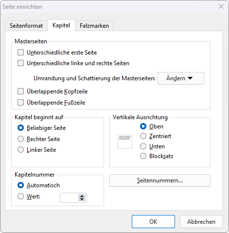

2.Rufen Sie den Ribbonbefehl Layout | Kapitel chapter_icon auf.
page_setup_dialog_chapter
3.Nehmen Sie die gewünschten Änderungen vor (siehe unten) und bestätigen Sie mit OK.
In dem Dialogfenster dieses Befehls lassen sich folgende Einstellungen vornehmen:
▪Masterseiten
Einstellungen für die Masterseite(n) des Kapitels ändern (siehe auch Abschnitt Masterseiten):
Unterschiedliche erste Seite: Wenn Sie diese Option aktivieren, verwendet die erste Seite des Kapitels eine andere Masterseite als die anderen Seiten. Dies ist nützlich, wenn Sie zum Beispiel auf der ersten Seite Ihres Dokuments (oder Kapitels) andere Kopfzeilen haben möchten als auf den restlichen Seiten.
Unterschiedliche linke und rechte Seiten: Diese Option benötigen Sie, wenn Ihr Dokument beidseitig gedruckt werden soll, wie das beispielsweise bei einem Buch der Fall ist. Wird sie eingeschaltet, legt TextMaker eine Masterseite für alle linken Seiten des Dokuments – und eine andere für alle rechten an. Dies ermöglicht es, zum Beispiel die Seitennummer in der Fußzeile auf linken Seiten links und auf rechten Seiten rechts zu platzieren.
Tipp: In der Masterseitenansicht wird am Beginn jeder Seite angezeigt, um welche Masterseite es sich handelt. Steht dort beispielsweise "Kapitel 7, rechte Masterseite", wird gerade die Masterseite für alle rechten Seiten in Kapitel 7 angezeigt.
Umrandung und Schattierung der Masterseiten: Hier können Sie Masterseiten – und somit alle entsprechenden Dokumentseiten des Kapitels – mit einer Umrandung oder Schattierung versehen. Klicken Sie dazu auf die Schaltfläche Ändern und wählen Sie dann, für welche Masterseite Sie diese Einstellungen ändern möchten. Es erscheint daraufhin das übliche Dialogfenster zum Anbringen von Umrandungslinien beziehungsweise Schattierungen.
Tipp: Eine ausführliche Erläuterung zu den Methoden der Schattierung von Kapiteln oder des gesamten Dokuments finden Sie im Abschnitt Seitenhintergrund ändern.
Überlappende Kopfzeile/Fußzeile: Diese Optionen werden von TextMaker für negative Seitenabstände aus Gründen der Kompatibilität zu MS Word  automatisch gesetzt. Ansonsten haben sie keine Relevanz.
▪Kapitel beginnt auf
Wenn Sie einen Kapitelumbruch einfügen, macht TextMaker stets auch einen Seitenumbruch. Neue Kapitel beginnen also immer auf einer neuen Seite.
Ändern Sie nun die Option Kapitel beginnt auf von der Standardeinstellung Beliebiger Seite beispielsweise auf Rechter Seite, sorgt TextMaker dafür, dass das Kapitel stets auf einer rechten Seite beginnt. Falls der Kapitelbeginn dann auf eine linke Seite fällt, fügt TextMaker automatisch eine Leerseite ein, damit das Kapitel wieder auf der nächsten rechten Seite beginnt.
In Büchern ist es beispielsweise üblich, alle Kapitel auf einer rechten Seite beginnen zu lassen. Der Leser findet dadurch beim schnellen Durchblättern den Beginn neuer Kapitel leichter.
▪Vertikale Ausrichtung
Hier lässt sich die vertikale Ausrichtung des Fließtextes auf der Seite ändern.
Wählen Sie beispielsweise die Option Zentriert, wird der Text vertikal in der Mitte der Seite zentriert. Bei der Option Vertikaler Blocksatz wird der Abstand zwischen den Absätzen gleichmäßig so erweitert, dass der Fließtext genau am oberen Blattrand beginnt und genau am unteren endet.
▪Kapitelnummer
Kapitel werden von TextMaker automatisch fortlaufend durchnummeriert. In der Statuszeile können Sie stets die aktuelle Kapitelnummer ablesen.
Ändern Sie die Option Kapitelnummer von der Standardeinstellung Automatisch auf Wert, können Sie einen eigenen Wert für die Kapitelnummer angeben. Tragen Sie für die Kapitelnummer im dritten Kapitel beispielsweise den Wert "5" ein, lauten die Kapitelnummern im Dokument 1, 2, 5, 6, 7 etc.
Tipp: Die Kapitelnummer kann über den Ribbonbefehl Einfügen | Feld field_insert_icon jederzeit im Text ausgegeben werden (beispielsweise in der Kopf-/Fußzeile).
▪Schaltfläche Seitennummern
Sie können in ein Dokument (z.B. in der Kopf-/Fußzeile) jederzeit ein Seitennummer-Feld einfügen, das die aktuelle Seitennummer ausgibt. Diese Schaltfläche öffnet ein Dialogfenster, in dem sich das Format der Seitennummern ändern lässt. Außerdem können Sie darin den Anfangswert für die Seitennummerierung manuell auf einen festen Wert setzen.
Lesen Sie dazu den Abschnitt Seitennummern formatieren.
▪Karteikarte Seitenformat
Auf der Karteikarte Seitenformat in diesem Dialogfenster können Sie das Seitenformat (Papiergröße, Ausrichtung, Seitenränder etc.) einstellen. Informationen zu den einzelnen Optionen finden Sie im Abschnitt Seite einrichten.
Es sei noch einmal daran erinnert, dass Sie das Seitenformat für jedes einzelne Kapitel anders einstellen können. Haben Sie ein Dokument also in mehrere Kapitel aufgeteilt und möchten die Formatierung der Seiten des gesamten Dokuments ändern, müssen Sie zuvor auch das gesamte Dokument markieren.
▪Karteikarte Falzmarken
Auf der Karteikarte Falzmarken in diesem Dialogfenster können Sie Falzmarken oder Lochmarken für jedes einzelne Kapitel einstellen, sofern Sie Ihr Dokument in mehrere Kapitel aufgeteilt haben. Informationen zu den einzelnen Optionen finden Sie im Abschnitt Falz- und Lochmarken.
Ob Sie Falz- und Lochmarken auf das gesamte Dokument oder nur auf einzelne Kapitel anwenden möchten, legen Sie fest, indem Sie zuvor das gesamte Dokument markiert haben oder nur einzelne Kapitel.
