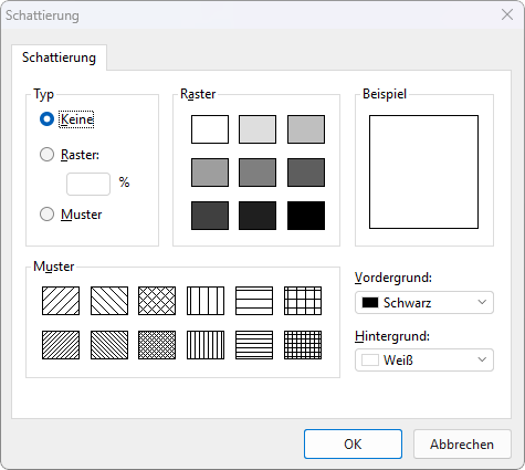

Weitere Optionen: Über das Dialogfenster der Befehlsgruppe "Absatz"
Im Dialogfenster finden Sie zusätzliche Schattierungsoptionen. Über die Option Raster können Sie Farben individuell mischen und auch das Anbringen verschiedener Muster ist im Dialogfenster möglich.
Sie öffnen das Dialogfenster, indem Sie auf den Pfeil des Symbols paragraph_shading_icon klicken und im erscheinenden Menü den Eintrag Weitere aufrufen.
Alternativ: Klicken Sie auf der Ribbonkarte Start | Gruppe Absatz auf das Gruppenpfeilchengroup_arrow und wechseln auf die Karteikarte Schattierung.
paragraph_shading_dialog
Folgende Einstellungen sind möglich:
▪Ein Raster anbringen
Ein Raster ist eine Farbschattierung, die aus der gewählten Vordergrundfarbe und Hintergrundfarbe gemischt wird.
Um ein Raster anzubringen, wählen Sie bei Typ die Option Raster und nehmen dann die gewünschten Einstellungen vor:
Stellen Sie zuerst die gewünschte Vordergrundfarbe und Hintergrundfarbe ein. (Für die Hintergrundfarbe ist Weiß voreingestellt.)
In der Rubrik Raster werden nun verschiedene Mischungen dieser beiden Farben vorgeschlagen. Wählen Sie einen dieser Vorschläge aus. Alternativ können Sie auch in das Eingabefeld unter Raster die gewünschte Mischung in Prozent eintippen. Zulässig sind Werte zwischen 0 (100% Hintergrundfarbe) und 100 (100% Vordergrundfarbe).
▪Ein Muster anbringen
Um ein Muster anzubringen, klicken Sie auf eines der Muster in der Rubrik Muster.
Weiterhin können Sie die Vordergrundfarbe und Hintergrundfarbe für das Muster auswählen.
▪Raster oder Muster entfernen
Möchten Sie vorhandene Raster oder Muster wieder entfernen, wählen Sie bei Typ die Option Keine.
