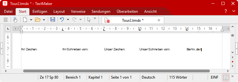

Klicken Sie nun mit der Maus in der Linealleiste (ungefähr) auf die Positionen 3,5 cm, 7 cm, 10 cm und 14 cm, um dort Tabstopps zu setzen. Beobachten Sie, wie sich der Text entsprechend ausrichtet.
Der umgekehrte Weg wäre übrigens auch möglich gewesen: Sie hätten, bevor Sie die Zeile mit "Ihr Zeichen" usw. tippen, die Tabstopps anlegen und den Text mitsamt den Tabulatoren erst dann tippen können.
Linealleiste und Text sollten jetzt etwa wie folgt aussehen:
tour_2_sample_a
Die Tabstopps sind jetzt gesetzt und werden in der Linealleiste angezeigt.
