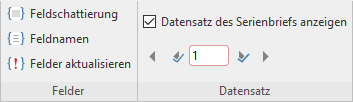

Ist dies geschehen, wenden Sie sich auf der Ribbonkarte Sendungen der Befehlsgruppe Datensatz zu (siehe Abbildung unten): Schalten Sie hier die Option Datensatz des Serienbriefs anzeigen ein, um sich die Feldinhalte der Datensätze anzeigen zu lassen.
Wichtig: Vergewissern Sie sich, dass die Schaltfläche Feldnamen in der Gruppe Felder nicht eingeschaltet ist (aktivierte Option ist am dunkleren Grau der Schaltfläche zu erkennen). Diese Option ist dafür zuständig, zwischen der Anzeige nur der Feldnamen oder Anzeige der Feldinhalte umzuschalten.
Befehlsgruppe "Datensatz" für Serienbriefe verwenden
Die Anzeige von Testdatensätzen lässt sich komfortabel mit dem Eingabefeld auf der Ribbonkarte Sendungen | Gruppe Datensatz steuern.
mail_merge_record_detailed
Nachdem Sie einen Haken in das Kontrollkästchen Datensatz des Serienbriefs anzeigen gesetzt haben, können Sie das darunter befindliche Eingabefeld wie folgt verwenden:
▪Klicken Sie auf die Pfeilchen nach links oder rechts, um von Datensatz zu Datensatz zu blättern. (Möchten Sie nur zwischen den selektierten Datensätze blättern, verwenden Sie die inneren Pfeilchen.)
▪Oder tragen Sie in das Eingabefeld die Nummer des Datensatzes ein, der angezeigt werden soll, und drücken Sie die Eingabetaste.
▪Wenn Sie statt des Testdatensatzes wieder die Feldnamen sehen möchten, schalten Sie die Option Datensatz des Serienbriefs anzeigen wieder aus, indem Sie den Haken entfernen.
