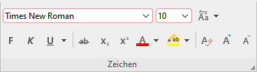

Auf der Ribbonkarte Start | Gruppe Zeichen finden Sie die am häufigsten verwendeten Befehle, um das Aussehen einzelner oder mehrerer Zeichen im Text zu ändern.
Gängige Befehle: Über die Symbole der Befehlsgruppe "Zeichen"
character_group
Folgende Einstellungen lassen sich direkt über die Symbole der Gruppe vornehmen:
▪Schriftart und Schriftgröße
▪Textauszeichnungen (z.B. fett, kursiv, unterstrichen)
▪Schriftfarbe (und Texthervorhebung)
▪Hochstellen und Tiefstellen
▪Zeichenformatierung zurücksetzen

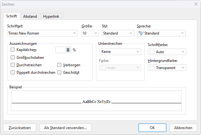

Zusätzliche Optionen: Im Dialogfenster der Befehlsgruppe "Zeichen"
Wenn Sie auf der Ribbonkarte Start | Gruppe Zeichen auf das Gruppenpfeilchengroup_arrow an der rechten unteren Ecke klicken, öffnet sich ein Dialogfenster, in dem Sie weitere Optionen zur Zeichenformatierung finden.
Das angezeigte Dialogfenster verfügt über mehrere Karteikarten, zwischen denen Sie wechseln können, indem Sie mit der Maus oben auf einen der Karteikartenreiter klicken:
▪Karteikarte Schrift
Schriftart und Schriftgröße, weitere Textauszeichnungen, Schriftfarbe (und Hintergrundfarbe), Sprache, Verbergen von Text und Schützen von Text wählen
▪Karteikarte Abstand
Hoch- und Tiefstellen, Laufweite und Zeichenbreite verändern und Kerning (Unterschneidung von Zeichen) ein-/ausschalten
▪Karteikarte Hyperlink
Hyperlinks (Verknüpfungen) anbringen und bearbeiten. Informationen dazu finden Sie im Abschnitt Hyperlinks verwenden.
character_group_dialog
Mit der Schaltfläche Zurücksetzen, die sich auf jeder Karteikarte befindet, können Sie alle im geöffneten Dialogfenster vorgenommenen Änderungen aufheben, solange Sie noch nicht mit OK bestätigt haben. Wie Sie die im Text angewendeten Zeichenformatierungen wieder entfernen, erfahren Sie im Abschnitt Zeichenformatierung zurücksetzen.
Mit der Schaltfläche Als Standard verwenden können Sie Änderungen an der Zeichenformatierung als neue Standardeinstellung für das Dokument übernehmen. Mehr Informationen dazu finden Sie im Abschnitt Standard-Zeichenformatierung ändern.
