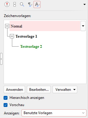

2.Klicken Sie dann auf das Symbol sidebar_character_icon in der kleinen Funktionsleiste ganz oben in der Seitenleiste. Damit schalten Sie die Seitenleiste auf die Funktion "Zeichenvorlagen" um.
Die Seitenleiste zeigt Ihnen die Zeichenvorlagen im Dokument an. Die auf den momentan markierten Text angewendete Vorlage ist hervorgehoben (hier "Normal"):
character_styles_sidebar
