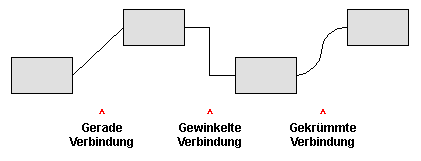

▪Verbindungslinien (gerade, gewinkelte und gekrümmte)
Mit diesen Werkzeugen können Sie Verbindungslinien zwischen zwei Objekten ziehen. Den Unterschied zwischen den drei Arten von Verbindungslinien sehen Sie in folgender Abbildung:
connector_types_sample
Wählen Sie dazu eines dieser Werkzeuge und ziehen Sie dann den Mauszeiger bei gedrückter Maustaste von einem Objekt zu einem anderen. Es erscheinen hierbei kleine blaue Rechtecke am Objekt. Diese zeigen, an welchen Stellen des Objekts die Linie "andocken" kann. Den Verlauf von gekrümmten und gewinkelten Verbindungslinien beeinflussen Sie, indem Sie mit der Maus an dem Karo-Greifer caro handles ziehen.
Tipp: Sie können die Art der Verbindungslinie jederzeit im Nachhinein noch ändern. Öffnen Sie mit Rechtsklick auf die Linie das Kontextmenü und wählen zwischen gerader, gewinkelter oder gekrümmter Verbindungslinie. Außerdem im Kontextmenü verfügbar: Die Option Verbindung neu erstellen bewirkt die kürzeste Verbindung zwischen zwei Objekten.
