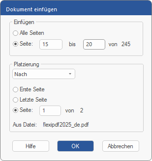

Bei beiden Methoden gelangen Sie in das folgende Dialogfenster:
dialog - insert from document
3.Wählen Sie die Seiten, die Sie einfügen möchten: Alle Seiten oder einen Seitenbereich.
4.Bei Platzierung legen Sie fest, wo die neuen Seiten im aktuellen Dokument eingefügt werden sollen.
Um die Seiten Ihres Dokumentes anschließend neu zu nummerieren, siehe Seitennummerierung.
