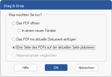

| Alternativ: Ziehen Sie eine PDF-Datei mit der Maus in das aktuelle Dokumentfenster und wählen Sie die Option Eine Seite des PDFs auf der aktuellen Seite platzieren in dem erscheinenden Dialogfenster aus: |
| 2. | Besteht das neu platzierte Dokument aus nur einer Seite, wird diese sofort platziert. Ansonsten wählen Sie eine Seite aus dem PDF aus, die Sie neu platzieren möchten. |
