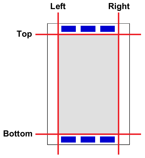

FlexiPDF bietet sechs Bereiche, auf die die Bates-Nummerierung angewendet werden kann – drei in der Kopfzeile und drei in der Fußzeile jeder Seite. Sie können die genauen Positionen der Kopf- und Fußzeile noch anpassen, indem Sie die Ränder anpassen.
Die Bates-Nummerierung fügt auf jeder Seite Kopf- und Fußzeilen mit den gewählten Inhalten ein.
