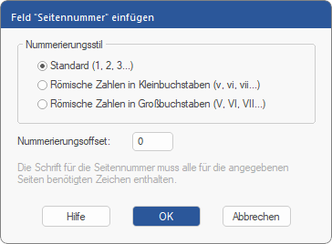

3.Rufen Sie den Ribbonbefehl Einfügen | Gruppe Text | Seitennummer icon_page_number auf.
dialog - page number field
4.Wählen Sie den Nummerierungsstil.
Beachten Sie, dass die verwendete Schrift alle Zeichen enthalten muss, die für die Nummerierung benötigt werden. Sehen Sie in der Zeichenpalette der Schriftart nach, um dies sicherzustellen – siehe Zeichenpalette/Sonderzeichen.
5.Legen Sie den Nummerierungsoffset fest.
Beispiel: Befinden Sie sich auf Seite 1 und möchten, dass die Nummerierung bei 1 beginnt, stellen Sie diesen Wert auf 0. Befinden Sie sich auf Seite 5 und möchten, dass die Nummerierung bei 1 beginnt, wäre der Offset -4.
6.Klicken Sie auf OK.
