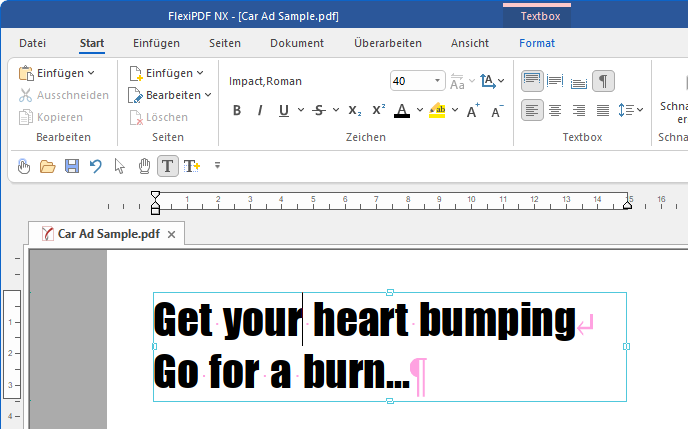

Bestehenden Text bearbeiten Sie wie folgt:
1.Wählen Sie das Textwerkzeug icon_tool_text-edit in der Schnellzugriffsleiste.
2.Klicken Sie auf einen Textblock, um die Bearbeitung zu starten. Der zu bearbeitende Textblock wird mit einer Umrandung hervorgehoben und das Lineal wird aktiviert.
Sie können nun mit den Befehlen der Ribbonkarte Start | Gruppe Zeichen den Text formatieren. Ausführliche Information zur Formatierung finden Sie im Kapitel Text formatieren.
manual0060-00
3.Wenn Sie mit der Bearbeitung beginnen, werden Abstände, Absatzzeichen und Zeilenumbrüche in rosa angezeigt. Diese werden nach Abschluss der Bearbeitung wieder unsichtbar.
Mit dem Befehl Start | Gruppe Textbox | Nicht-druckbare Zeichen icon_unprintable_signs können Sie die Darstellung dieser Zeichen deaktivieren (in FreePDF nicht verfügbar).
4.Um die Randbegrenzungen aller Textboxen auf einer Seite zu sehen, wählen Sie den Ribbonbefehl Ansicht | Gruppe Ansicht | Textboxumrandungen icon_textbox_borders (in FreePDF nicht verfügbar).
5.Um einen Zeilenumbruch einzufügen, ohne einen neuen Absatz zu beginnen, drücken Sie Umschalt+Eingabetaste.
6.Das Lineal oberhalb der Seite zeigt Ihnen die Breite der Seite, den Erstzeileneinzug sowie den rechten und linken Einzug.
